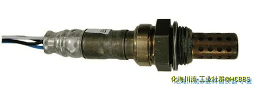

今天我们就来教大家用示波器测量锆氧带加热器的氧传感器信号。如下图就是一个带加热器的氧传感器:
可以看到这个氧传感器一共是四根线,其中2根黑色线是加热器元件的正负极,蓝色线是传感器信号,白色线是传感器接地。不同的厂家会有差异,测量时记得查阅相关资料。
通过示波器测量,可以检测氧传感器的加热元件和通过发动机控制模块(ECM)的控制工作是否正常。
