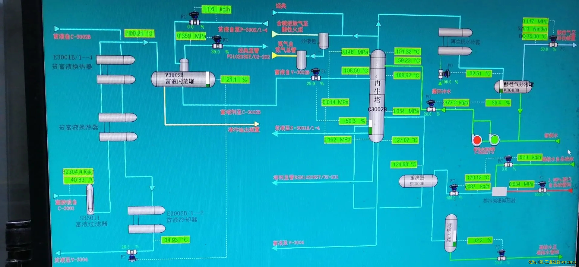

蒸汽稍微涨一点,再生塔压差变大,然后冲塔,是不是和原料硫化氢高有关系

简单点说:
1、热稳态盐的存在
2、杂质的存在
处理:
1、需要你检测下溶剂里是否存在热稳态盐,这个东西比较麻烦,消泡剂也是属于饮鸩止渴的方法。
2、杂质的话,需要及时清洗换热器及机泵入口过滤器,而且要反复多次清洗。

估计热稳盐含量过高了,胺液属于易发泡体系。用浮阀塔板本身就是鼓泡作用,造成冲塔液泛。加个微信吧。

发泡了,热稳盐高发泡一般不会这么厉害,还是从杂质入手,贫液有没有活性炭过滤器,是不是活性炭粉化了

有时候蒸汽波动没事,有时候稍微波动就不行了

先不说别的,把这个DCS背景颜色换掉,不然操作工太遭罪了。

把详细的情况再说的具体一点,我们之前也有这种情况,不知道跟你们一样吗
