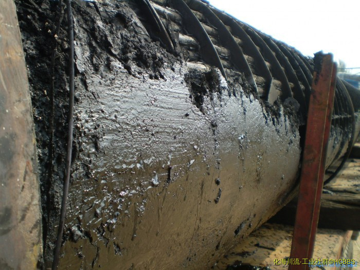

          在石油化工生产过程中,有部分换热器运行一阶段后容易结焦,严重影响了换热效果及管束的使用寿命。一般运行条件为200~300度,压力1~2兆帕,介质为石油浆或渣油。有没有好的方法清除掉结焦物,提高换热器的换热效果及使用寿命。

可以试试用蒸汽吹

问一下,这么脏的玩意为何走壳程?

这也太严重了吧,壳程都走不过去了吧。

用超声波实时在线运行防止结垢和堵塞
