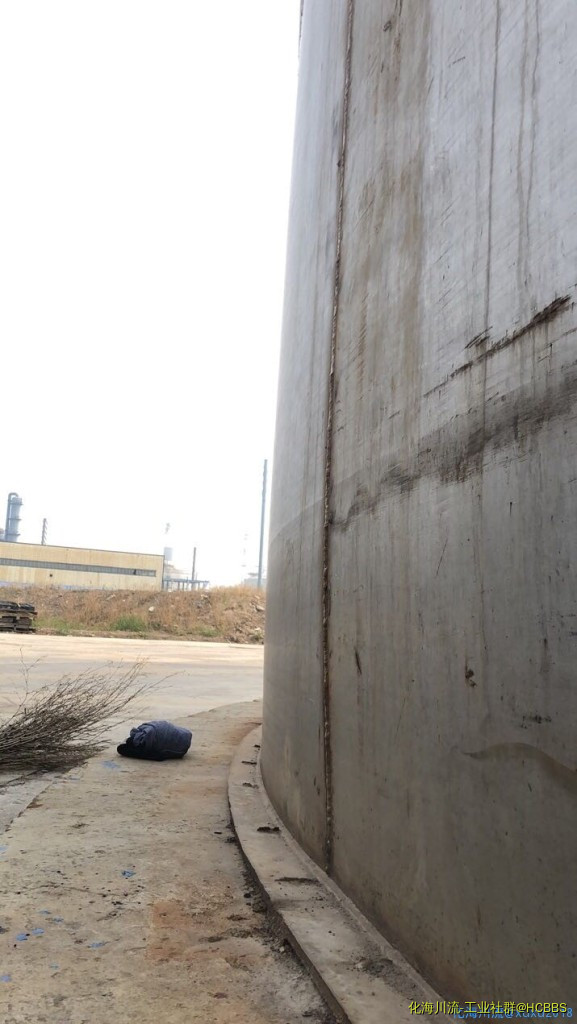

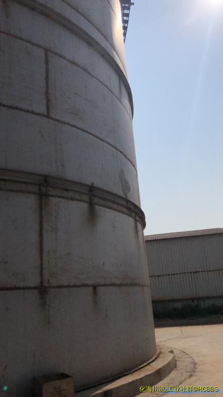

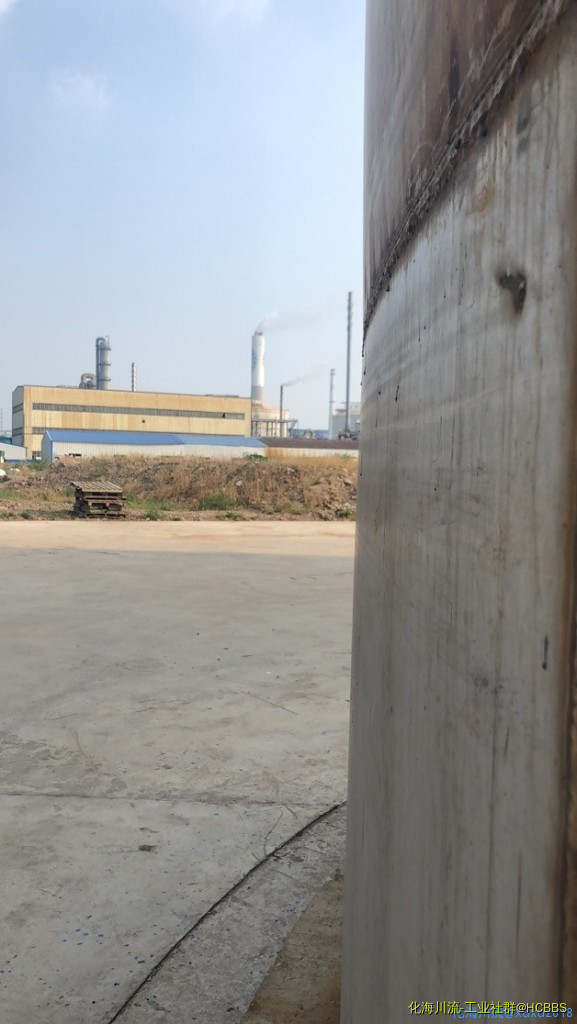

工厂在充水试验后没检测就开始运行了,介质也是水。然后运行几个月后一个工人突然发现似乎有形变,所以根本不知道这个形变是充水前就有还是运行后才有。我们拿这几张照片给施工经验比较丰富的罐制造厂分析原因,他们说是施工不规范造成的,看照片似乎是在做壁板的时候下料尺寸没有把控好,没按要求测量罐壁垂直度,且环焊缝收缩量大,运行可以,但需要加强观察。请大家帮忙看一下这个储罐,图一是底圈壁板像一个喇叭口一样上断紧下端松;图二是环焊缝这里看上去紧巴巴的确实没有什么垂直度可言;图三是整个罐体,因为罐壁厚度是递减2mm的,但为什么他们做出来的就感觉皱皱巴巴不规整,更别提垂直度了。

单单从图片看,明显是钢板组焊造成的罐体歪扭。但也许是拍摄角度问题,因为涉及到后续问题,这种重大结论需要到现场细致观察、对比设计图纸,测量记录才能谨慎下结论。

是的呢,因为不在现场所以只是拿到了照片。如果是基础沉降造成的变形或者罐壁承压的变形的话,是这样的吗?

请问焊缝怎么那么黑

不锈钢焊缝就是容易收缩,这应该是焊接完就出现这个情况了

这验收都不能通过吧,歪歪扭扭的

https://bbs.hcbbs.com/thread-3024669-1-1.html

多谢您的指点,看到了看到了一开始只注意到了焊缝收缩量,没注意颜色,那我们再查一下焊接施工到底合不合格

焊缝黑  是焊接以后没有表面处理
焊缝处  不平   是焊接收缩以后的现象  (这个现象 是有  筒体对接尺寸不对/ 焊接电流过大等 造成

非常感谢您的回复,我也学习了一下不锈钢焊缝的处理工序。确实现场施工队并不专业,且下料是有问题的。请问这种情况我们后期如果整改的话需要做些什么呢?

表面让施工队  酸洗一下或者抛光
变形   让他们整形吧    不过蛮难整的
