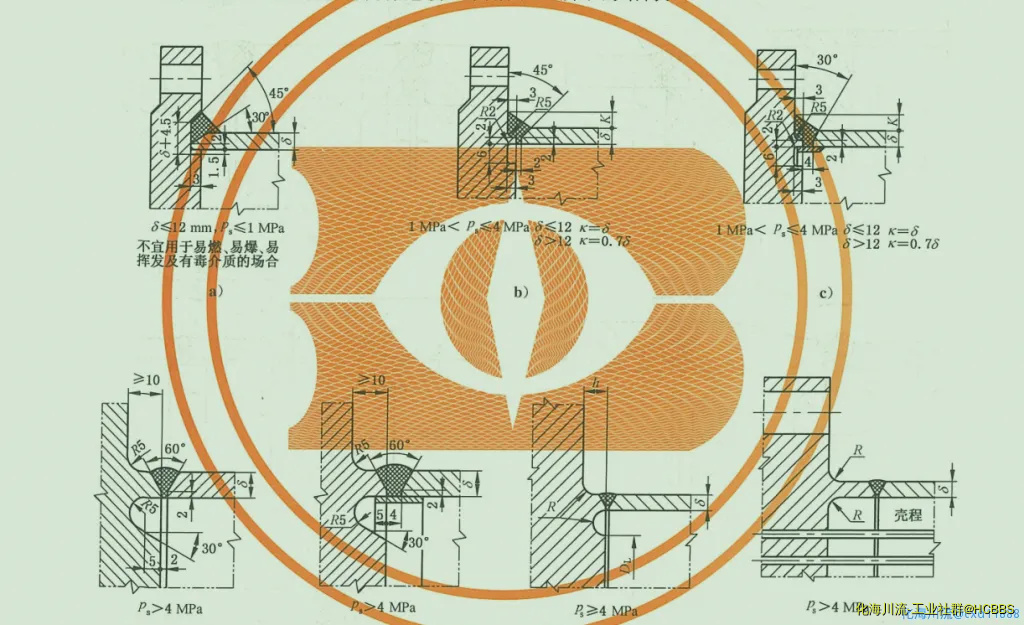

本人压力容器小白一枚,有一个问题请教各位老师和前辈,在SW6计算固定管板换热器时,壳程侧为单壳程没有壳程隔板,再计算管板时,“壳程侧结构开槽深度”需要输入多少,还是不需要输入,或者输入焊接结构开槽的深度3mm?请各位老师和前辈赐教

设计时根据GB/T151中的这些焊接节点选取壳程开槽的深度。

谢谢回复 再请教一下像图中第六种 我是输入h还是输入R圆弧的深度

应该是R。

输入R弧的深度,要是输入“h”的话保守点。  详情 回复 发表于 2020-6-10 10:15
cxd11888VIP会员 VIP会员 | 显示全部楼层       最后访问IP山东省

sugar_EQLLVIP会员 VIP会员 | 显示全部楼层       最后访问IP四川省
输入削薄的厚度
