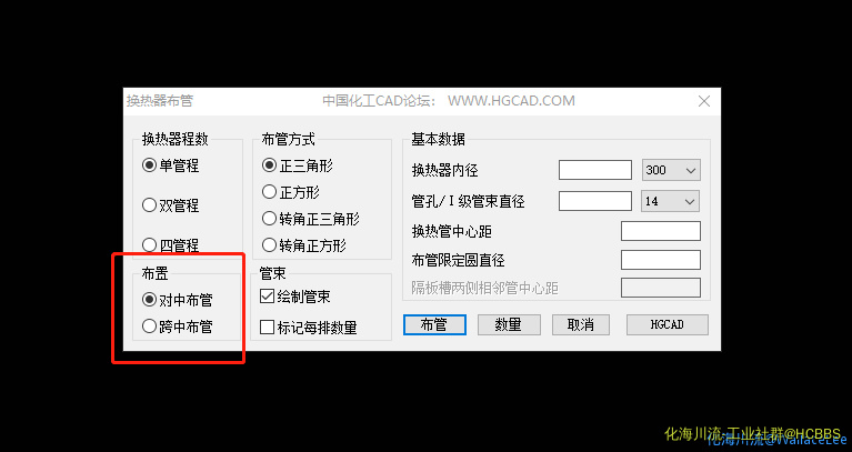

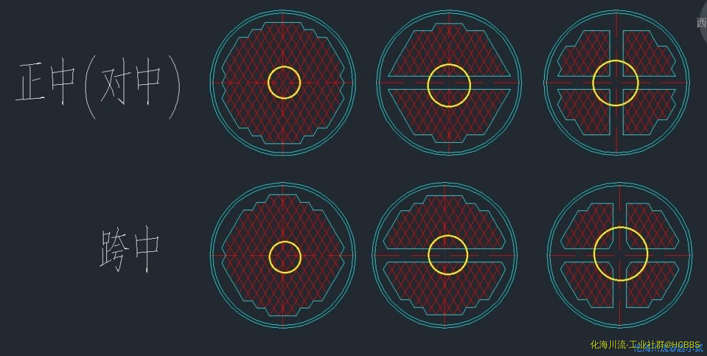

在HGCAD中进行换热器布管设计的时候,遇到了“对中布管”和“跨中布管”这两个概念:
我自己画了一个管程正三角形排列和正方形排列情况下的管程分布图。
1.图1
2.图2
3.图3
现在我的问题在于:
1、我想知道对中布管和跨中布管这两个布管的方式的区别在哪里是否有标准或者文献对这两个布管方式进行了解释
2、是否有大神可以结合图片给我解释一下什么是对中布管和跨中布管?这和管程数是否有联系?和三角形排列或者正方形排列有关系?
3、对中布管就是最中心点有管子,跨中布管就是最中心点没有这种说法正确吗
4、能否解释一下我上传的这三张图分别是何种布管方式

个人见解:换热管对中还是跨中布置并无多大讲究,直径相同、换热管相同规格情况下,只是换热管布置数量有变化而已。没有什么特殊意义。它只是一种如何布置换热管的方法。对换热器强度和换热效果等无影响。

只是数量多少区别吧  平时设计不注意这个  只要够了就行

双管程,对中布管就不是很合适了吧

没有什么区别,应该是最好内侧一排管子,根据换热器直径,管子直径,最外管通道与筒间距确定,不同换热器有的最内侧一排管跨中布置排管多,有的最内侧一排居中布管多,怎么布置根据你的情况就行了。除布管数量紧张情况下,多数情况下,两种都是可以的。
发表于 2020-6-7 11:45:21
kareale88 + 10 热心助人
WallaceLee楼主 VIP会员 VIP会员 | 显示全部楼层       最后访问IP广东省
有点眉目了,似乎是靠近中点处是否有管子分布的区别?

跨中指的是管子布置在中心线两侧,对中是指在中心线上布管
