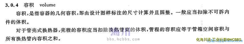

如题:
1.管壳式换热器的全容积定义是什么?哪个标准上对全容积的定义有明确的解释
2.全容积如何计算
3.是否有大神可以帮我找找下面这个图片里面关于全容积定义的解释出自于哪里?

固容规第一页,注1-3有关于容积的解释,可以参考
不知道您是否知道这句话出自于哪里?

你这个截图是摘自HG/T 20580-2011  P12

就是这个!!!感谢!!!!!

相关壳体内充装介质的容积!

1,目的计算危害程度;2,水压质量;3,操作质量;

感谢!!请问是否有标准对此有明确的定义和解释?

设备全容积就是指设备腔体内的空间,一般需要去除内部永久附件的体积,换热器类的多腔容器图纸上一般都是单独写每个腔的容积,以便确定容器类别,像换热器壳程容积就是壳程部分的容积,计算是需要扣除换热管、折流板等附件的体积,管程就是换热器管箱内容积加上换热管内容积,有个划类软件叫《压力容器划类软件(TSG21-2016) V5.2》可以计算,不用计算的十分精确。

压力容器分类软件上有容积  把数据 输入进去  出来的就是全容积了
