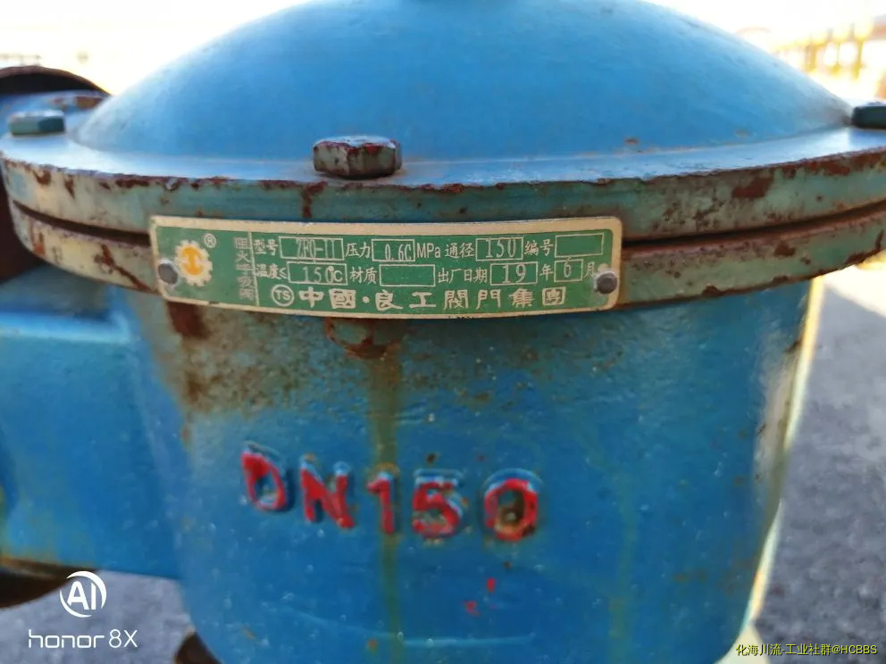

请问阻火式呼吸阀上铭牌上压力0.6CMpa,其中的C是什么意思?请各位大佬不理赐教。

0.6代表该阀门法兰的公称压力等级。C则是该阀门的初始设定压力等级。这种ZFQ-II型全天候防爆阻火呼吸阀的初始设定压力分为A、B、C三个等级。A级:正压355Pa (36毫米水柱),负压295Pa (30毫米水柱);B级:正压980Pa (100毫米水柱),负压295Pa (30毫米水柱);C级:正压1765Pa (180毫米水柱),负压295Pa (30毫米水柱)。

表压!

我只记得三个分类,负压都一样,正压看罐物质呼吸量氮封
