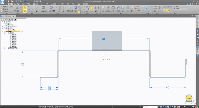

自动识别设计意图
浩辰3D的钣金设计,能在拖动或者尺寸编辑过程中,自动找到和保持几何条件。在编辑过程中,不仅会保留厚度、折弯、止裂槽等关键模型参数,还能保持同心、相切、对称、水平、垂直甚至共平面等其它条件。
凭借“实时规则”功能,设计师在创建模型过程中,不使用复杂的几何关系,也可以创建智能模型,实现自动识别设计意图。

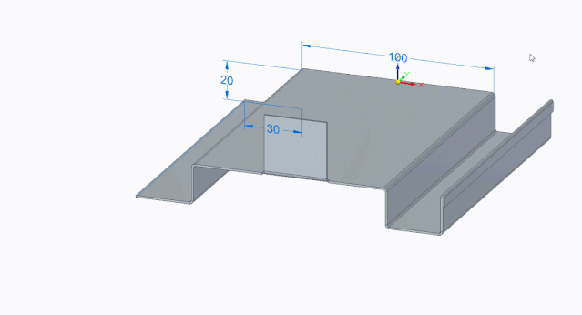

数据重用,尺寸直接驱动模型
与传统的CAD软件不同,浩辰3D能够有效重用二维CAD数据,特定的二维尺寸都会自动变为可编辑的“三维驱动尺寸”。
这些三维驱动尺寸,不仅能够添加到一个三维模型的任何部分,还允许进行编辑。此外,“三维驱动尺寸”还可与其它尺寸一起用于公式或者链接电子数据表,以便利用相关工程计算。

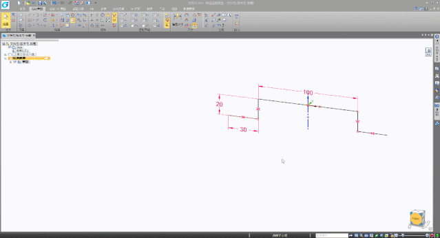

智能参数建模技术
传统的CAD软件在应用时,迫使3D工程师在一个方向进行设计变更,沿着创建结构树向下,才能重新生成所有不相关的特征。这在一定程度上,限制了用户的应用,增加了修改的难度,增强了操作错误的风险。
浩辰3D通过采用智能参数建模技术,工程师可以编辑后一个弯边,驱动前面创建的弯边位置。不再重新生成不相关的几何图形,从而加快了模型创建速度。
