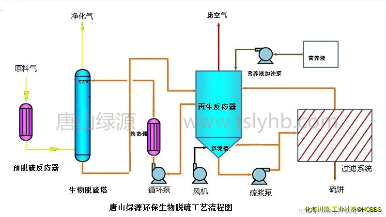

生物脱硫主要包含沼气输送系统、冷却系统、生物脱硫塔系统、曝气池系统、加药系统、水(气)泵系统、给水系统、软化水系统、排污系统(如有)、电气系统、管道仪表系统、调试等系统。
从沼气中通过生物反应去除H2S的工艺分四个单元, 包括:生物洗涤塔、生物反应器、硫沉淀器和废液排放单元。
沼气被送入洗涤塔,在生物洗涤塔内H2S被洗涤液吸收。气体在洗涤塔内与自上而下的洗涤液逆流接触。
脱硫塔材质选用FRP材料。内有特制的高弹性生物脱硫专用填料,填料应确保不宜堵塞,或造成压损过高。生物洗涤塔加填料的目的是增加气液接触面积。
生物脱硫通过多个在线监测仪表实现全自动化控制。主要监测的运行参数包括但不限于:PH值、高低液位、温度、H2S浓度。

好奇的请教下,这个废气如何处理,硫饼具体有啥作用呢?

产生的费空气可以直接外排,只是含氧量低一些。硫饼可以做为有机肥的原料,也可以售卖,但价格比较低。
