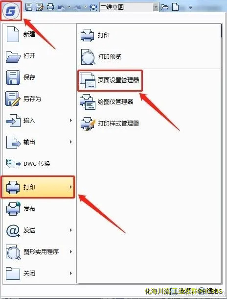

在浩辰CAD软件绘制完成图纸后,为了方便查看有些时候需要将CAD图纸打印出来,可是打印出来的图纸总是会有白边,想要在CAD打印的时候让图纸铺满整张A4纸的话该怎么设置呢?接下来给大家分享一下CAD打印图纸布满A4纸的操作教程。
CAD打印图纸布满A4纸的操作步骤:
1、首先在浩辰CAD软件中打开一张图纸,然后点击左上角的logo,在下拉框中选择【打印】后点击【页面设置管理器】,如下图所示:
