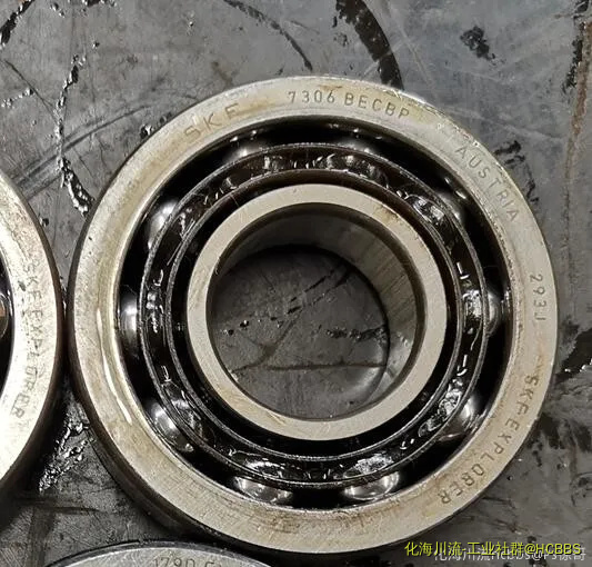

比如31311,3字头圆锥滚子轴承,
7306  7字头 角接触轴承
百度文库里的轴承游隙对照表里,只有表1深沟球轴承、表2调心球轴承、表3圆柱滚子轴承、表4调心滚子轴承、表5四列圆柱滚子轴承,那么3字头和7字头轴承游隙哪里查?
发表于 2020-5-24 10:39:26
当前内容由会员用户名 Ps徐哥 发布!权益归其或其声明的所有人所有 仅代表其个人观点, 仅供个人学习、研究之用。
SKF手册上查
发表于 2020-5-24 21:45:29
jukezhanVIP会员 VIP会员 | 显示全部楼层       最后访问IP陕西省
3系列和7系列轴承游隙要在安装时调整的,不安装状态游隙很大的。
