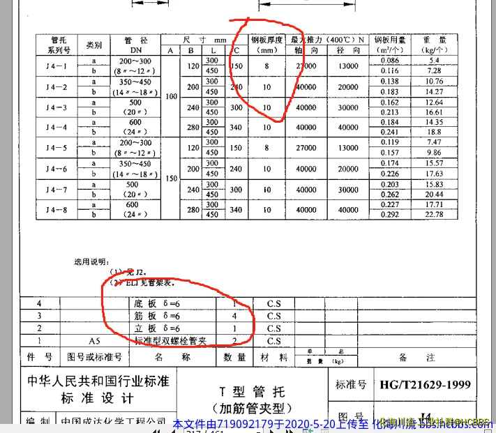

image.webp HG21629里的管托材料,有两个厚度,以哪个为准
