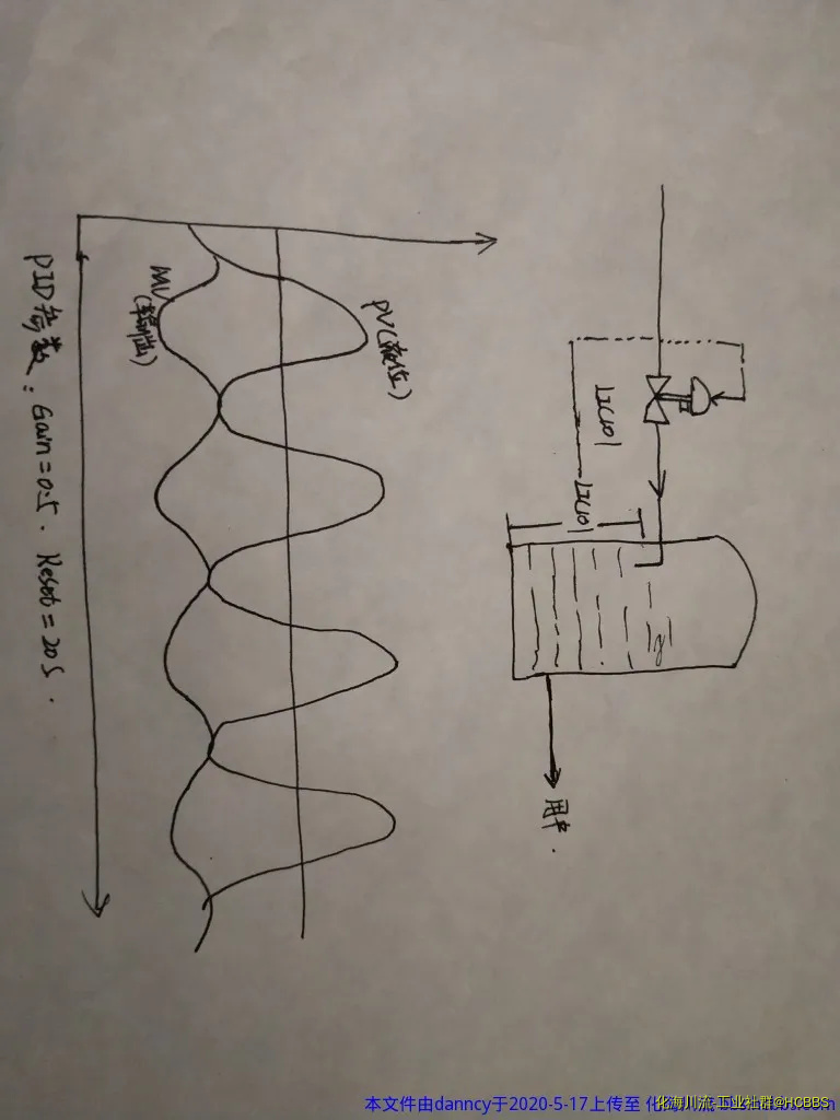

如图所示,有一个液位LIC101控制器,控制储液罐进口阀门开度,但阀门的输出(MV)和液位(PV)却是如图中的变化曲线,这是不是经常说的”等幅震荡“,目前的增益Gain=0.5,积分时间Reset=20S,还要怎么调才会让液位稳定,谢谢!

你们这个设置了只有积分时间吗?没有比例时间或比例度设置?
等幅振荡一般是由于作用偏大引起的,建议你将积分时间适当放大了看看效果。

比例也有啊,就是增益GAIN=0.5,那比例还有积分都太大了,都要往小调是吗?谢谢

先调积分时间,积分时间和积分作用成反比,积分时间越大 积分作用会变小 反之。积分作用是消除余差的  详情 回复 发表于 2020-5-18 10:48
积分时间太小了,增大积分时间。

你这液位积分时间20s太短,不合理,液位本身动态响应就比较晚。不做阶跃测试的条件下,先给个5分钟左右的积分时间,大差不差,再慢慢调整。比例0.5算是在合理范围附近。

你这不一定是参数问题,你图中缺少时间。光看图,参数没啥问题。调参数最忌讳一上来就改参数,而不分析原因。

增益减小点
发表于 2020-5-18 19:14:41
既然类似等幅震荡,那就是增益大了,要调小些。积分是消除余差的,不至于引起大的震荡,这个积分时间不算特别,液位系统积分时间我有设置10S以下的,控制效果也不错。

液位控制比例和积分时间乘积太小是液位振荡的根源。先把积分时间修改为300秒,把比例设置为1

液位控制使用强积分肯定不对。后果多半是小幅度等幅振荡

比例增益小一些就可以,积分可以大一些。

若系统中存在非线性环节,可能会出现持续等幅振荡,调整控制器参数不能解决。
