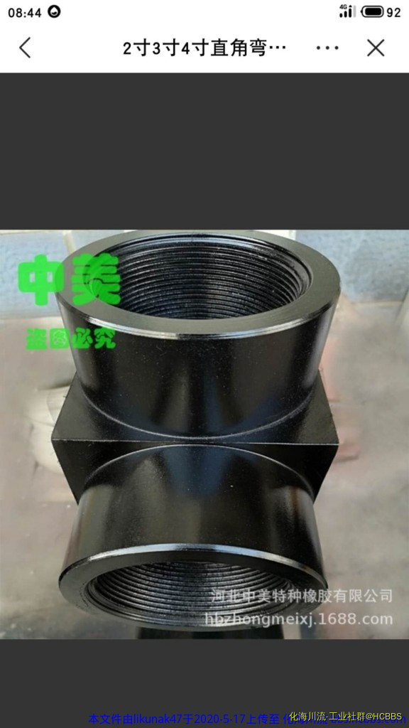

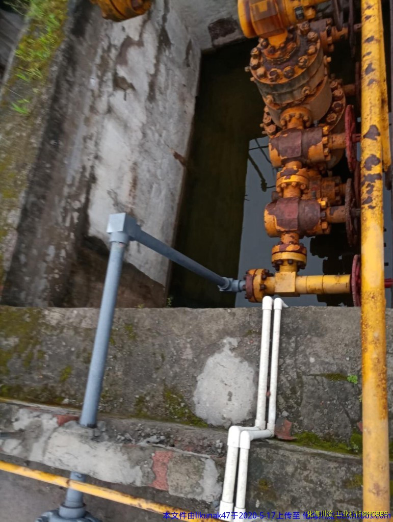

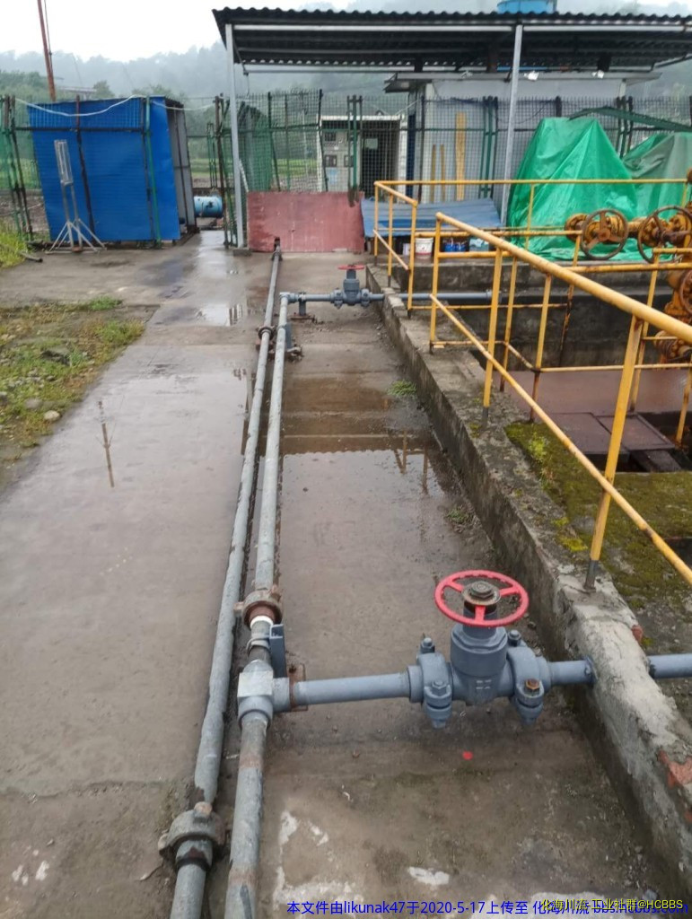

[求助] 咨询下问题,这是那种国标管件,或者是定制的非标管件
4.2K |4
如题,熟悉油田用管材的朋友们看一下,下边的管件标准是什么

自己做的三通和弯头吧
发表于 2020-5-19 16:32:27
liu2015VIP会员 VIP会员 | 显示全部楼层       最后访问IP河南省
这不是锻制内丝三通 锻制内丝弯头吗?标准我记得有美标ASME B16.11,石化标SH3410,化工的不记得了锻制三通或者弯头有没有螺纹连接的了。锻制又称承插三通或者承插弯头,火电标的是这种方的不过火电标好像没有内丝的都是焊接的
发表于 2020-5-21 21:51:51
canghaihezhuangVIP会员 VIP会员 | 显示全部楼层       最后访问IP江苏省
锻制三通
