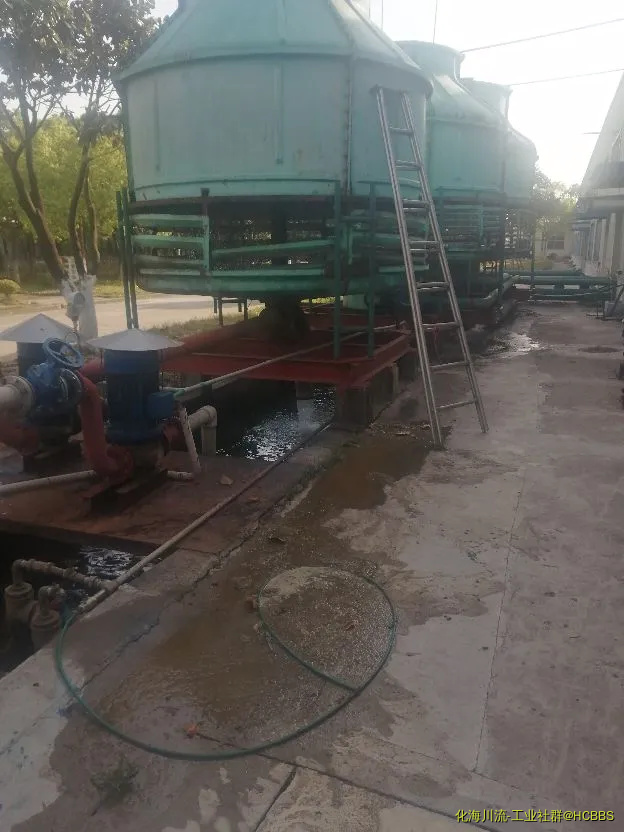

[讨论] 如何防止冷却水池变为青蛙游乐场
1.8K |5
跳转到指定楼层
申新VIP会员 VIP会员 | 只看该作者 回帖奖励 |倒序浏览 |阅读模式       最后访问IP上海市

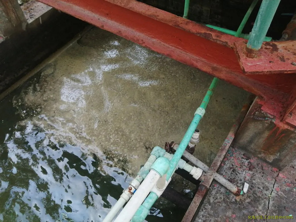

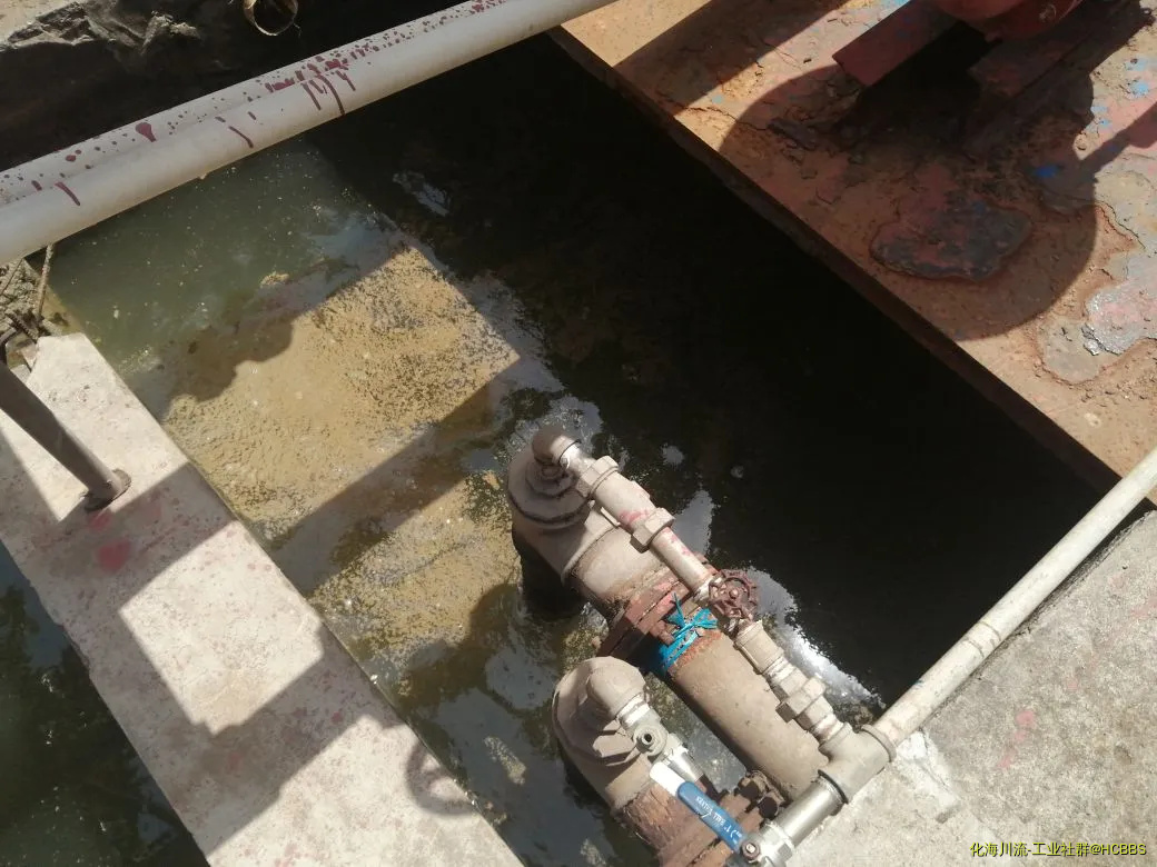

简介--空调冷却水池,水温高时青蛙尸体伴随漂浮物漂水面上发臭,水温低时草地青蛙就前呼后拥的下去嘻戏,24小时开机停车换水清洗是不大可能了,现在是补水循环治标不治本,请教各位老师海友有没有啥好方法?-登录查看全文

简介--用切割锯将水泥硬化面切一深槽,弄PVC所料般前在其中,形成约一米高的围堰。 如果有大的投入,可以建一个混凝土围堰。-登录查看全文

简介--加盖板吧-登录查看全文

简介--从安全角度看,你们这个隐患还是蛮多滴 四周加围堰是一个比较好的办法, 不过加盖板更为安全靠谱些。 看着图片,我老怕自己掉下去.....-登录查看全文

简介--加围堰加盖板-登录查看全文

简介--水里有药的,青蛙活不了-登录查看全文
