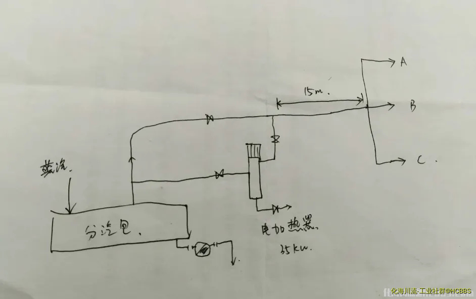

原精馏系统反应时间较长,蒸汽压力和温度低,0.5Mpa,温度165℃左右,于是在精馏蒸汽主管线上增加了一个35kw电加热器,目的是提高蒸汽温度,设定加热温度200℃,但是通过近期生产验证来看,电加热出口温度能够达到200℃,但是对精馏效果不明显,时间还是很长,大家看一下是什么原因呢?
精馏蒸汽从蒸汽包出料之后经过电加热器,然后分三路分别进精馏A/B/C三个釜。详见下图

个人认为由于电加热器的额存在,导致该回路管线阻力增大,从汽包出来的蒸汽走原管线的量远远大于有电加热器管线的量,虽然电加热器出口温度已达到200℃,对于总体蒸汽的温升并不明显。楼主可以测量一下进入反应器之前的蒸汽温度,若温升不是很明显,在两路分别增设截止阀,调整蒸汽流量试试。
