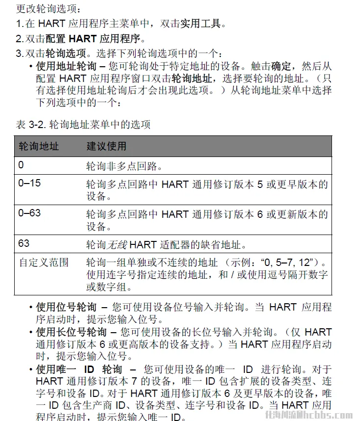

现场有一台A+K平衡流量计,厂家配套北京远东的罗斯蒙特差压变送器,与DCS接线正常后(DCS是浙大中控的)画面显示正常,该表有温压补偿具体组态咋做的我不清查,使用475手操器从DCS机柜挂设备的时候显示未找到设备。
问题1:中控人员认为回路电阻不足。但我之前从未遇到过类似现象,因为艾默生的表和爱默生的手操器无法通讯只有在单校的时候我需要给他加250欧姆电阻。
问题2:目前我怀疑是否跟轮询地址有关因为这台表带有温压补偿是否会有轮询地址一个回路中多个设备的情况。

你的回路里有多台版本不一样的设备特定地址的话,更改一下轮询菜单选项,好像选地址0-15这项,单台的话串电阻上去,我的375都要串电阻才能通讯

型号是3051SMV吧,这个表的确是自带温压补偿的。
然后你发的图片,那是475自身设置的轮训地址,如果你使用这台475可以通讯到其他类型的仪表,那轮训地址的问题是不存在的。
至于你的问题,几点建议给到你,首先最简单的,排查电源和回路电阻的问题,换个电源,或是信号发生器供电,再或是220转24电源开关,尝试加250欧姆电阻,正常情况下这一轮尝试后肯定能通讯上了。如果还是通讯不上,那么要么就是仪表坏了,要么就是475坏了。建议你试下通讯其他仪表,看下是不是正常。
但是,这个类型的仪表,475通讯以后,基本没啥太大意义,什么都改不了,有专用的软件去做详细的组态的。

型号是3051CD2A22A1AB4K5M5HR5,准备加250欧姆电阻试试,使用475和现场其他变送器 (浙大中控的)通讯是可以实现的只是只能看见通用菜单树,表本身应该不是坏的是哪天组态调试想让我给个回路测试的信号,后来发现我这边通讯不上他就从DCS哪里做的强制

你给的这个型号的仪表,仪表自身是不能做补偿的,补偿需要在系统上做。不是我之前说的那款。如果是这样的话,你的供电是卡件直接供电?还是二次表供电,比如流量积算仪什么的,如果是二次表供电就会有通讯不上的可能。还是建议你去换电源加电阻。
