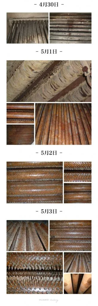

[原创] 加热炉对流段采用化学清洗,防止炉管腐蚀与结烟垢
1.7K |2
       以下图是石油化工加热炉对流段,经过一段时间使用易在表面腐蚀与结烟垢。影响炉管的使用寿命与换热效率。通过采用化学清洗的方法效果很好。延长了炉管的使用寿命和加热炉的效率。前几张是清洗前的照片,后几张是清洗后的效果。
