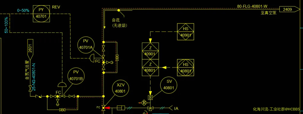

请问对容器或者塔的压力控制为什么有的地方用分程控制,有的地方补氮用手动控制?(如图两种)有什么设计条件吗?

这个问题吧一般都需要分情况讨论,控制说明一般是工艺提供,仪表一般是根据工艺的控制说明设计控制方案,控制回路数是根据工艺提供的说明来考虑的。
如果工艺控制需要,就设置分程控制,分程控制一般涉及到顺控比较多的地方,减少人工参与;如果是非连续工艺,一般不设置分程控制,可以考虑手动补氮(特定时间补氮)。
如果你两张图是同套工艺的同一个点,你想知道为啥有的设计了分程,有的没设计分程的话,那完全是自控专业人员的喜好~!再不就是业主的要求不同。有的业主觉得自动补氮费气,手动给一股气就行啦。
附:我看你第一幅图分程的两根管线的汇总管上有个切断阀,那个阀门是不是也能控制分程的控制区间,阀门关死后分程就没啥用啦,可以防止操作员同时打开两个阀门,造成浪费。
请大神来给你看看~~

  这个事情要看工艺或控制说明才能确定,这一点2楼已经进的很明白了。@逍遙騰龍
  这里给编排一个理由,仅作参考。希望能有帮助:
  分程控制的作用是需要对 同一被控参数的 不同状态 分别采用 不同的工艺流程 的情况进行控制;
  就第一张图来说,就是压力高时通过真空泵抽气,压力低时补充氮气(防止容器抽癟?);
  这个方案的特点是精确(定值控制精度)、简单(相对于程控)、可靠(避免操作人员没有及时补气)。
  但这个系统有个缺陷:在特点条件下会反复补气充气,刚充的气立马又重新抽出来。不仅浪费氮气,还增加系统能耗。所以在允许被控参数偏离(压力比给定低一些,并保持相当时间)是是否采用,需要进行评估考量。
  在不需要经常充气,或者有其它补充压力的措施(如通过呼吸阀补充空气、储罐和第一张图的储罐有所联通)时,可以采用第二张图的方案。

这是工艺设计的考虑范畴。
二张图看不到PT设置在哪里,PT点,是工艺的控制点。请注意1# 泄放阀是FC,2# 是FO的, 说明后续的工艺可能不同的。应该看一下真空系统那里的压力控制方案。
个人猜测:
1#   PT 设置在设备上, 维持设备压力。
2#   PT设置在真空机入口,补N2 可能是为了降低工艺气中的O2分压,采用HV 而不用分程。
