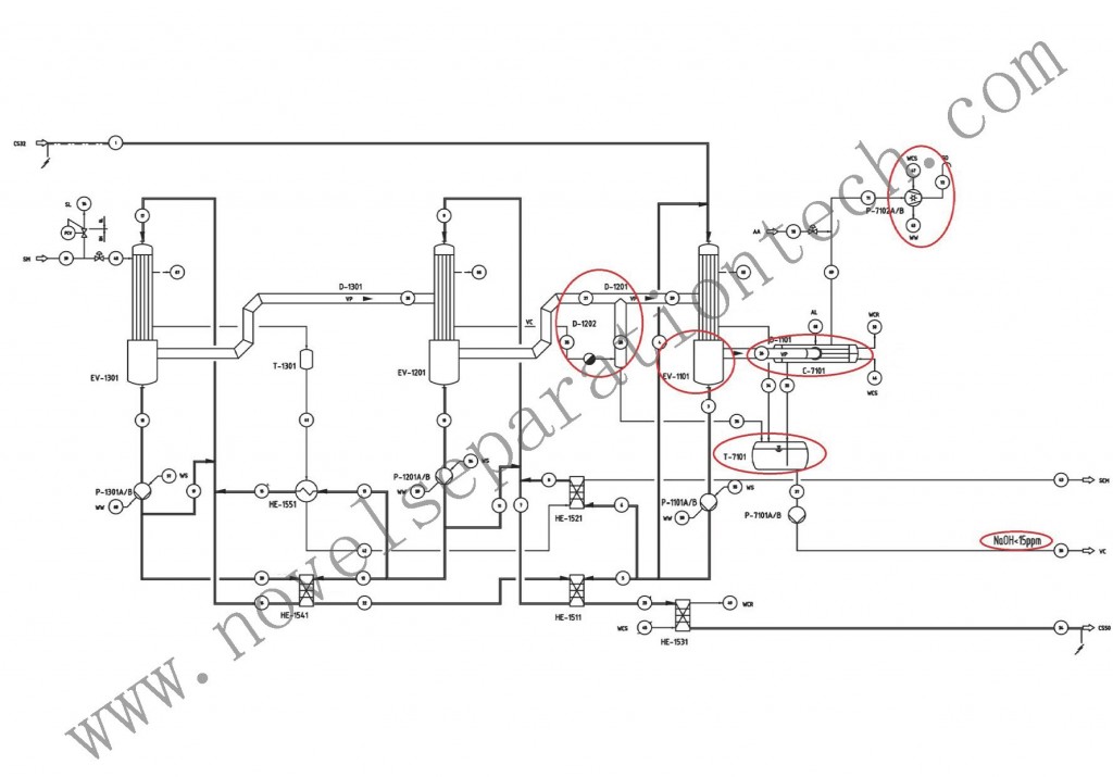

       业主们之所以特别关注对一效蒸发器二次蒸汽分离净化,还在于一效蒸发器二次蒸汽特殊性。一效蒸发器二次蒸汽之所以十分关注其分离净化,其原因在于:1、一效蒸发器工况真空度高,二次蒸汽流速高,很容易造成烧碱液滴液沫挟带。2、一效蒸发器的二次蒸汽,需要采用循环水冷凝,冷凝器出口管线与真空系统相连接。3、一效蒸发器的二次蒸汽及其携带的碱液,经冷却冷凝产生大量二次蒸汽凝液排往渣水罐,其携带的烧碱液滴液沫会造成渣水烧碱含量超标,使下游渣水处理单元不堪重负甚至崩溃,同时也导致渣水反灌严重影响正常运行。4、一效蒸发器的二次蒸汽挟带含烧碱液滴液沫进入循环水冷凝器,烧碱因降温析出结晶附着集聚在换热器内造成堵塞和腐蚀。5、一效蒸发器的二次蒸汽挟带含烧碱液滴液沫进入循环水冷凝器因烧碱降温析出结晶附着集聚在换热器内造成的堵塞,会导致真空管线气流不畅、压降高,真空度下降。业主还特别反馈两个事故性问题:其一,因冷凝器及真空管线存在烧碱结晶和凝液积聚堵塞,导致直接排空的真空泵抽排气挟带不少烧碱及液滴,排撒在排空管口周边地面造成明显的环境污染。其二,积聚在换热器内的烧碱结晶体,长期对换热管产生电化学腐蚀,造成换热管穿管。大量循环水串入二次蒸汽凝液渣水罐,造成下游渣水处理单元不堪重负甚至崩溃。
发表于 2020-4-27 17:09:09
      这里提供烧碱浓缩蒸发单元的流程图供大家参考:
发表于 2020-4-27 17:17:20

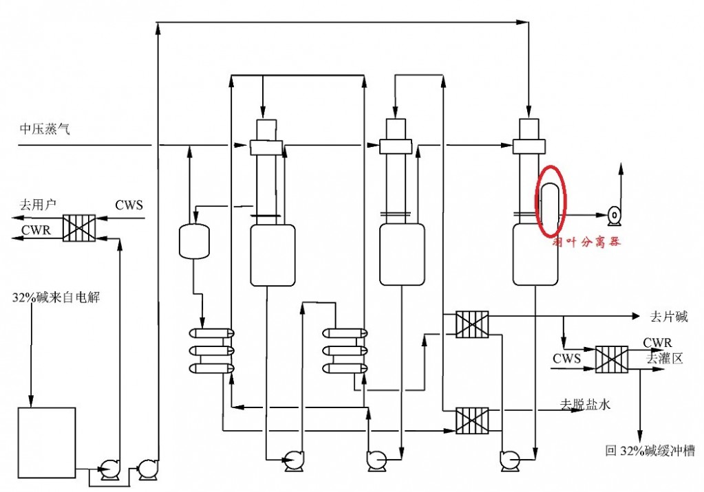

       这里以某烧碱装置浓缩蒸发工序一效蒸发器二次蒸汽采用羽叶分离器设计为例进行进一步分析讨论。附图是浓缩蒸发工序流程图:
发表于 2020-4-27 21:53:04
      该一效蒸发器二次蒸汽工况参数如下:
一、工况温度:69.5℃。
二、工况压力:-0.093MPaG。
三、蒸汽流量:8280kg/h。
四、液滴含碱量:~35%。
五、其它物系数据,由专利技术商补充完善。
发表于 2020-4-27 22:00:44
       诺卫能源技术公司根据业主提供的工况数据并通过NOVEL精准动力学分离技术设计平台完成的上述烧碱浓缩蒸发工序一效蒸发器二次蒸汽专用羽叶分离器技术数据信息如下:
一、分离器技术类型:蒸发器二次蒸汽专用羽叶分离器;
二、分离器型号:NOVEL P4-138-72.5;
三、精密羽叶分离内件组型号:NOVEL P4-EDP-60/1-40;
四、抗“虹吸”降液系统:NOVEL G50LD3;
五、在线清洁系统:NOV-16W-120/1;
六、分离效率:99.99%分离脱除4.01微米及以上液滴液沫颗粒物,出口气流残液量低于0.1G/MMSCF;
七、运行压降:0.063psi(~0.000435MPa);
八、操作弹性:15%-130%。
