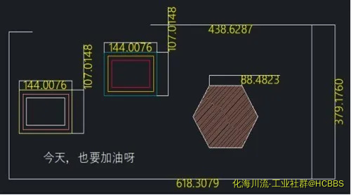

在使用浩辰CAD软件绘制CAD图纸的过程中中,有些时候需要将一些不需要的CAD标注删除,但是如果一个个删的会很麻烦,那么怎么才能一次性批量删除呢?接下来就给大家分享一下吧!
下面结合实例,给大家讲解一下批量删除CAD标注的方法:
1、首先使用浩辰CAD软件打开需要删除CAD标注的图纸;如下图所示:
2、在命令行里输入QSE,按回车键进行确认;
3、浩辰CAD软件会自动弹出“快速选择”的对话框;
4、默认设置应用到“整个图形”,或者可以按照自己的需要点击右边按钮进行选择;
5、对象类型我们选择“转角标注”,然后点击“确定”按钮;
6、可以看到这里的转交标注都被选上了。如下图所示:
7、点击DELETE键,即可以删除,执行结果如下图所示:
在使用浩辰CAD软件绘图过程中,当CAD图纸中有很多不需要的CAD标注时,我们就可以进行批量删除,大家在以后的绘图工作中遇到此类问题可以参考本CAD教程来解决。
