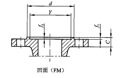

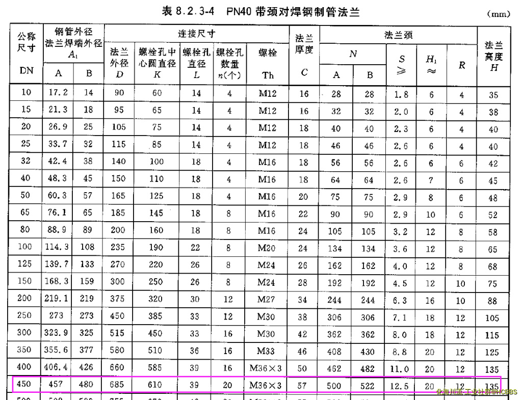

HG/T20592   法兰WN450(B)-40 MF 法兰的具体尺寸谁知道?要查一个尺寸,没有手册 谁能提供一下该标准450的详细尺寸

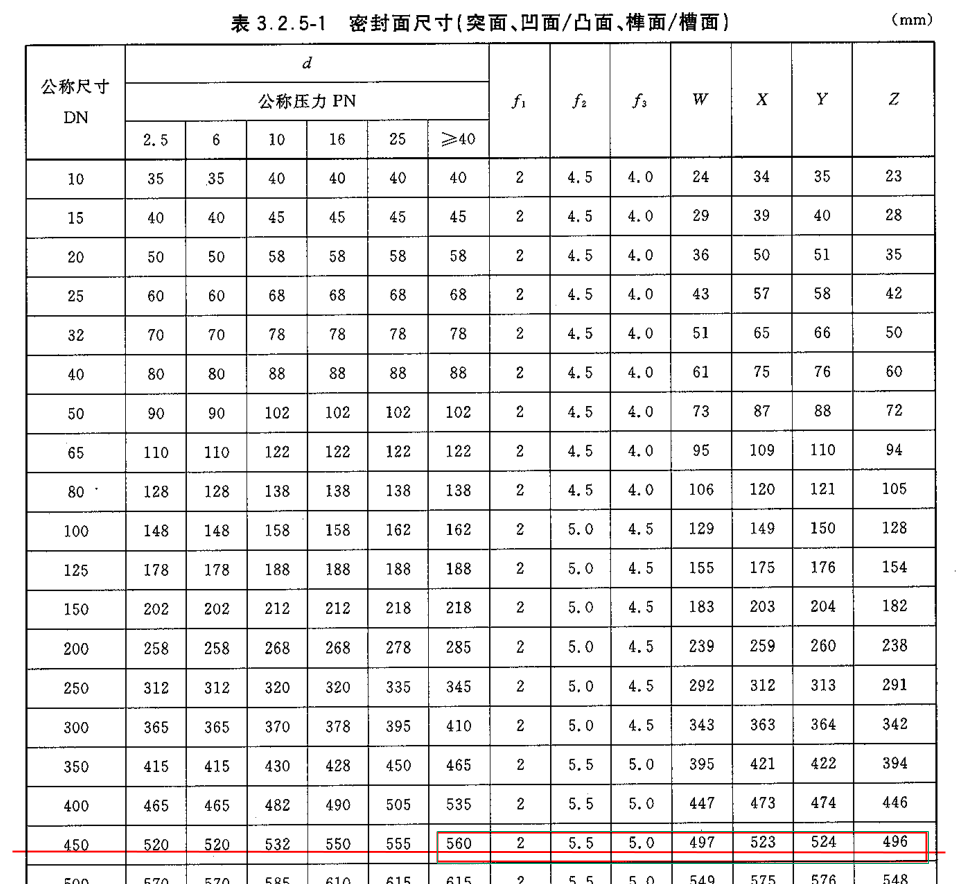

楼主你这个密封面代号应该是FM吧,面封面尺寸见图

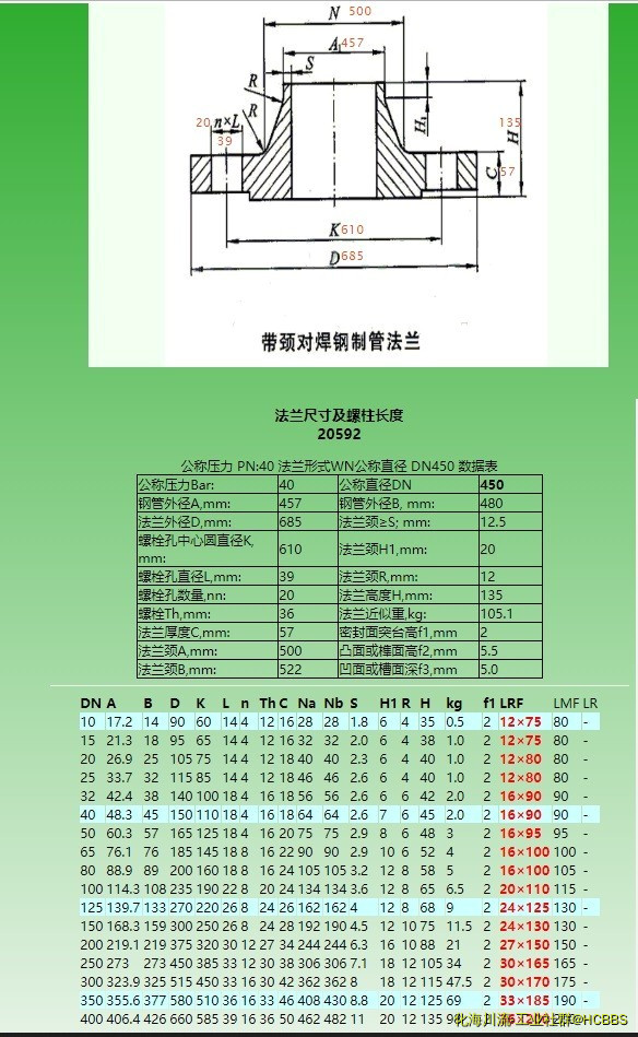

阿蒙神楼主 VIP会员 VIP会员 | 显示全部楼层       最后访问IP甘肃省
我实际测量上面的人孔盖的外径要668mm呢  孔距598 ?
标准又是产品质量说明书上的
