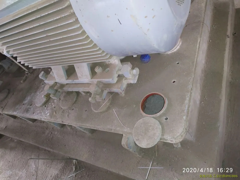

如图中,电机基座底部是空的,记得之前这种基础都是需要灌浆的,但是这个没灌浆,特来请教,不灌浆运行后振动会不会增大?那个规范有相关要求?请大神指教!

需要灌浆的
发表于 2020-4-19 13:51:05
honggelaVIP会员 VIP会员 | 显示全部楼层       最后访问IP海南省
二次灌浆意义不大,但最好是能灌上。
发表于 2020-4-19 15:51:58
施工单位按图施工,业主也没有要求灌浆。那么就空着。
发表于 2020-4-19 16:02:37
安装设备的二次灌浆的目的是固定垫片及各组垫片间的。
这个基座与基础用该是由斜铁、平铁组成的超平垫片,紧固螺栓、并用电焊点焊链接防止灌浆时串动,然后是用灌浆料进行浇筑。这里需要注意的是若用一般的砼浇筑,是需要振捣的。但现在广泛的使用现成的专用“灌浆料”,直接浇铸就可以了。经24小时固化强度,基本上就可以继续其他的安装。

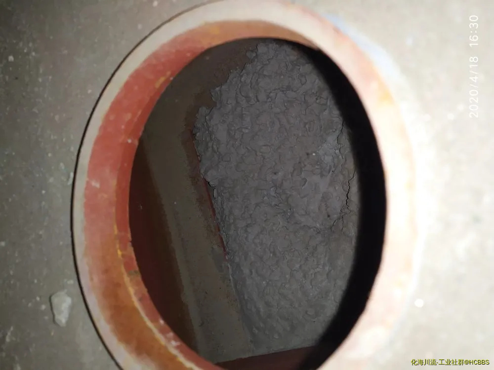

单从第二张图片看,这个浇筑的灌浆料不像专用料,而且不像经过振捣过的。建议用錾子錾一下看看里面是否有气孔,或者很糟酥的那种。如果是,应当返工从做。供参考。
发表于 2020-4-19 16:44:53
需要灌自流平
