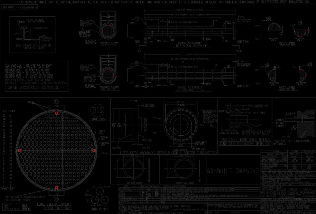

美国进口换热器准备检修,垫片形式和规格没有确定,请大侠们指点一下。

密封圈的尺寸图纸上有,材质好像没有标注。
提供工况来选择材质即可

TOP HEAD GASKET/BOTTOM HEAD GASKET外径14.9375"内径13.9375"厚度0.125",R型金属缠绕垫S31803/2205填充石墨1/2“

反正有尺寸,也有现场实物可测绘,自己根据换热介质物化性质和运行工况选择材质,山寨一个就可以了。
