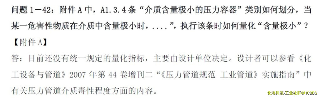

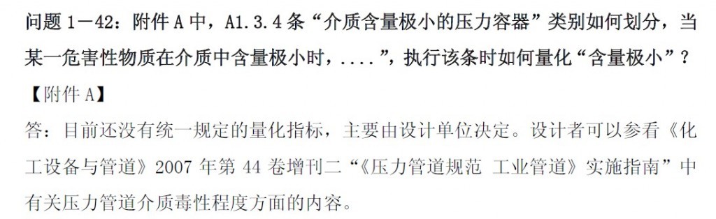

若严要求、高标准,你不考虑成分含量,就当极度高度危害来对待,肯定是没错。但若考虑经济合理性,那肯定不合理也不经济。
2009版容规 问答中有这样一句话,给你截图:
如何辨别毒性程度呢?见下图
发表于 2020-4-15 14:16:09

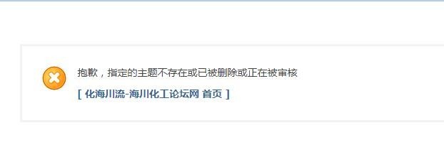

可以看下这个帖子
发表于 2020-4-15 14:22:11
海川工程师(荣誉)  |  头衔:  【略幽默,较阳光】
可以看下这个帖子https://bbs.hcbbs.com/thread-2015889-1-1.html
发表于 2020-4-15 14:22:30
两个链接都失效了 我个人比较喜欢这种考虑问题的方式,顺便学习一下,方便的话请分享一下!  详情 回复 发表于 2020-4-15 14:51
两个链接都失效了
发表于 2020-4-15 14:51:40

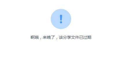

帖子的链接没有失效呀,工具书分享的链接是过期了  详情 回复 发表于 2020-4-15 20:57

发表于 2020-4-15 20:57:39
教材帖子和网盘截图: 方便的话麻烦再传一份,十分感谢!  详情 回复 发表于 2020-4-16 09:24
