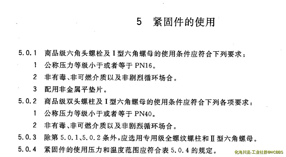

[求助] 压力管道法兰连接用螺栓标准是哪个?
8.5K |12
Endless_LF340VIP会员 VIP会员 | 显示全部楼层 |阅读模式       最后访问IP江西省
我用的是GB/T 5872-2016 《六角头螺栓》,这个对不对呢?

xsw7788VIP会员 VIP会员 | 显示全部楼层       最后访问IP江苏省

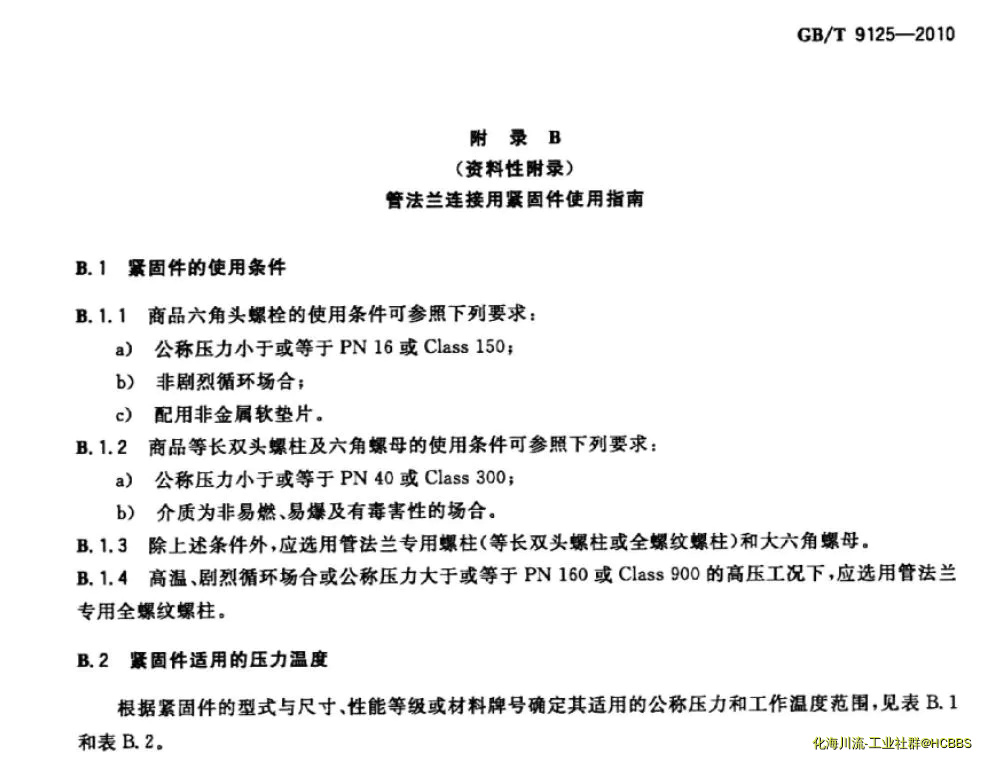

ijVIP会员 VIP会员 | 显示全部楼层       最后访问IP湖北省
GBT9124法兰配套的紧固件GBT9125原来是有使用指南的,2020版又删掉了,是什么原因啊,不需要考虑了吗还是由其他设计标准考虑?
发表于 2024-12-19 14:29:18
引用所有标准会带来混乱的  详情 回复 发表于 2024-12-30 23:04
ij 发表于 2024-12-19 14:29
GBT9124法兰配套的紧固件GBT9125原来是有使用指南的,2020版又删掉了,是什么原因啊,不需要考虑了吗还 ...
引用所有标准会带来混乱的
发表于 2024-12-30 23:04:25
kkkazVIP会员 VIP会员 | 显示全部楼层       最后访问IP广东省
常用HG20613/20634-2009,SH/T 3404-2013,GBT 9125-2020
发表于 2024-12-31 10:24:15
mysinerVIP会员 永久VIP | 显示全部楼层       最后访问IP河北省
设计上一般会有标准 我们这精细化工设计上20613相对多一些,我们这好选,基本低温低压环境,腐蚀 有毒 有易燃易爆就是35CrMo 全螺纹螺柱 配30Crmo螺母 Ⅱ型螺母
