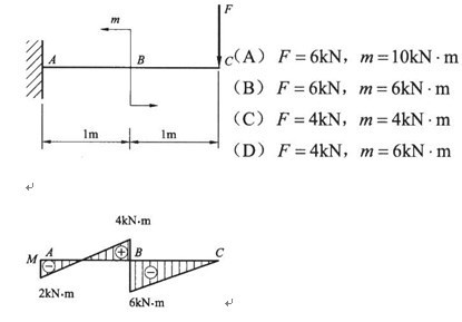

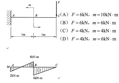

选择题:悬臂梁的弯矩如图示,根据梁的弯矩图,梁上的载荷F、m的值应是()。
答案:A  弯矩图中B截面的突变值为10kN•m,故m=10(kN•m)
提示:能阐述出解题过程的给予额外奖励,答案回复可见!
