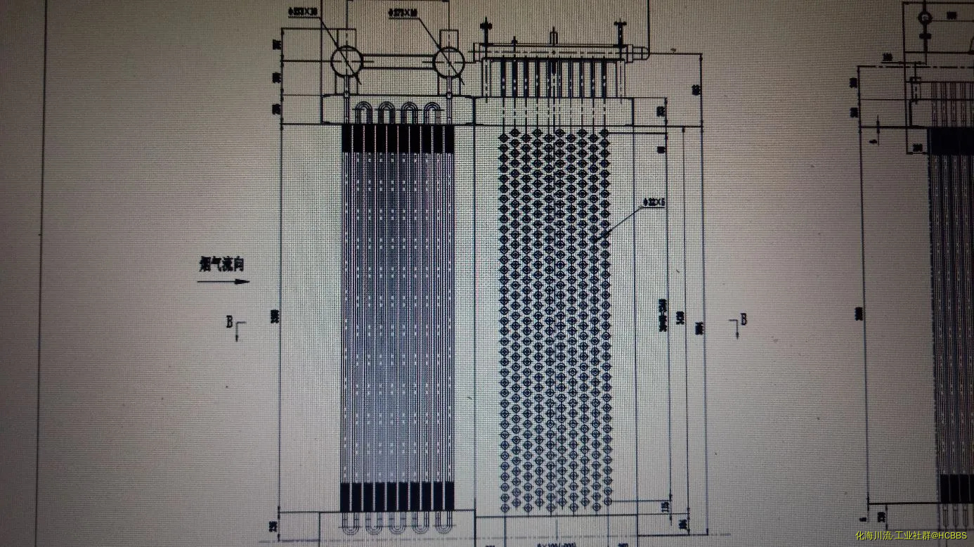

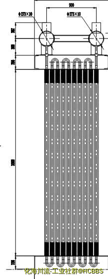

如图,立式的强制循环锅炉蒸发(过热)受热面,下面没法设置排污,请问锅炉实际运行当中怎么清理污垢。 同理过热器怎么疏水。

污垢反冲洗,积水自疏通。
