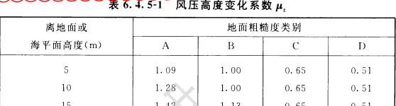

各位大神,在GB50341-2014表6.4.5-1关于风压高度变化系数Uz, 提到“离地面或海平面高度”,那么在抗风圈计算时,Uz的高度到底取海拔高度还是相对高度呢。
例如A地海拔500米,储罐高20米,这里高度是520米还是20米呢

指"离地面或海平面高度",不是海拔高度。

谢谢,前阵子看同事计算书,这里取得海拔高度\ud83d\ude13
