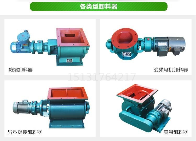

看看这个应该可以,但密封方面要求严格的是否可行,
呵呵,方便起见,给他家做一次义务宣传
https://item.taobao.com/item.htm?spm=a230r.1.14.87.5719684ehpkNcy&id=552910591881&ns=1&abbucket=17#detail
向下浏览有产品介绍,看是否适合于你,供参考。

这个应该可以。

应该是靠自重或旋转阀排出
