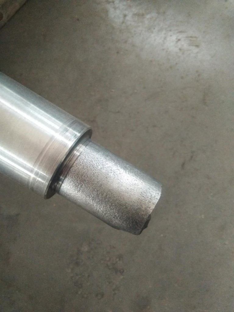

介质为甲苯液,叶轮与转子配合处有类似腐蚀痕迹,但介质没有腐蚀性,故分析是相互磨损产生类似腐蚀的痕迹,但不确定,想请教各位。

转子轴表面有类似腐蚀痕迹
转子轴表面有类似腐蚀痕迹
叶轮轮毂中心孔内径有类似腐蚀痕迹
叶轮轮毂中心孔内径有类似腐蚀痕迹

介质没有腐蚀性?

看这个表面是腐蚀的。
应该分析一下叶轮与轴与介质之间的某种理化性质,电化学方面的是否有联系。

磨损是一道道划痕,不会产生这样毛毛的效果,应该是腐蚀导致

配合间隙如何?

甲醇液中能否存在某种电解质啊?

应该是腐蚀所致。
