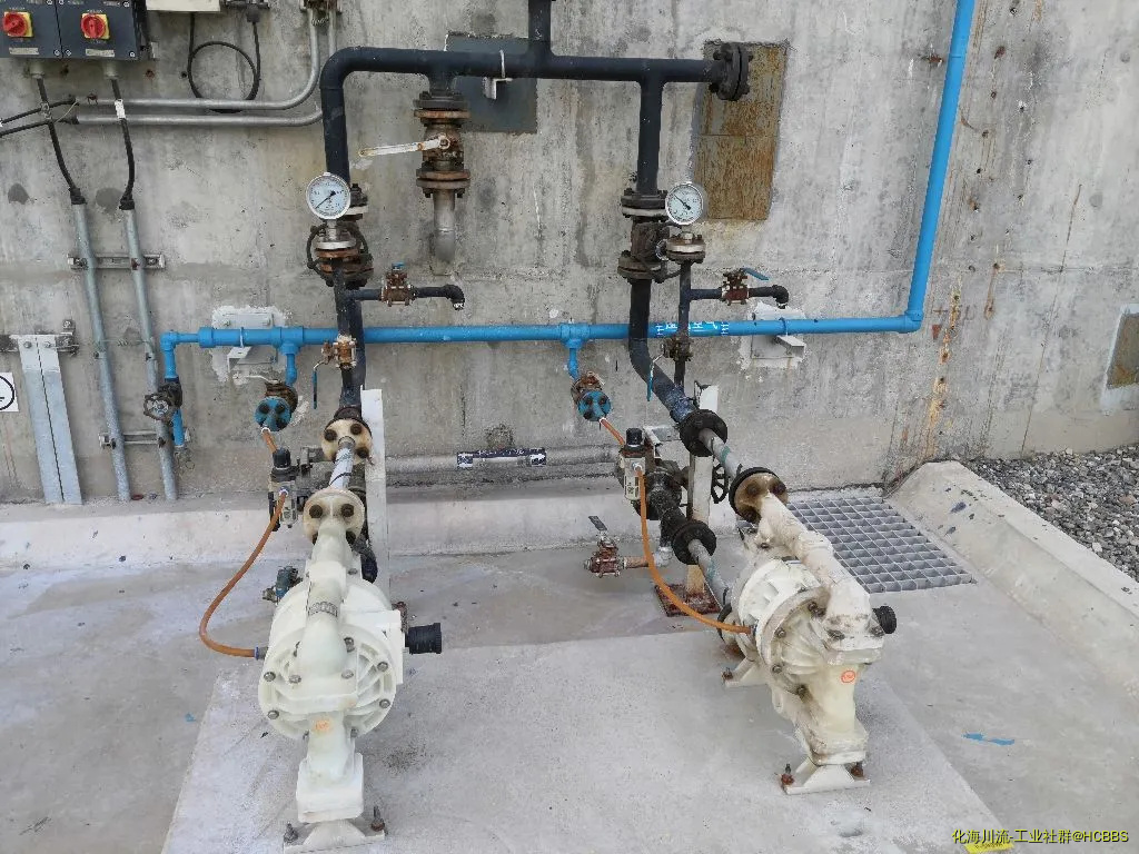

这是两台废水的隔膜泵,工作时出口压力表疯狂摆动,根本看不清读数。求教如果要知道出口压力值,安装有什么要求?

隔膜泵的原理造成有很大的脉冲

在安装蓄能器后还相对好一点,但是也摆动很大,这决定于泵的性质。

加个小罐、加个压力表盘管接头

你这风动隔膜泵最好出口加个缓冲罐。

加个阻尼器,换耐震表

脉冲流一下有一下没有,要装个阻尼或者缓冲罐进行稳流

可以偿试出口安装个稳压装置,另外能否是液力机构出现了不严的情况造成的

设计院的同仁你好,建议这种低压气动泵出口压力低的,设计上还是别上阻尼器了。。。不好操作,且效果不会太明显的。

你这个废水工况,不用太纠结压力,只看流量就行了。且流量最好的实现方式是通过出口或者入口的液位变化来换算流量。

压力表前加压力表缓冲罐或压力表脉动阻尼器

加设阻尼器(气囊式)压力测压加设在两出口的总管上即可。

1、压力表前加压力表缓冲罐。
2、压力表脉动阻尼器
