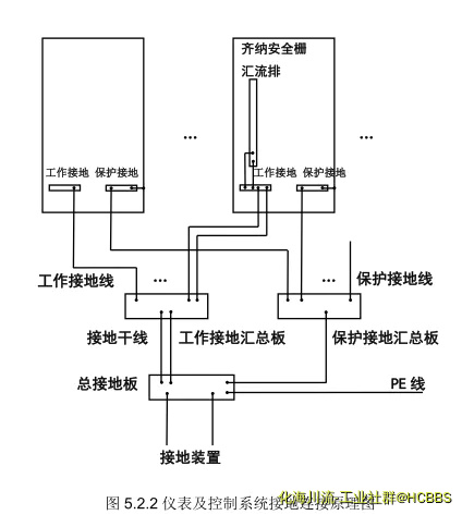

各位论坛里的大侠们好,
       最近在做仪表控盘接地时发现个问题,就是IE接地都知道是工作接地,即屏蔽接地,单独设置接地回路与PE分开,但是IE的终点最后还是接到PE的接地柱,既然最终都是到PE接地柱,那为什么不能直接接到PE的接地回路呢?有没有大神给解答一下?

目的是防止工作接地线或接地干线出现故障,连接电阻增大,PE和工作接地之间形成回路电流。
