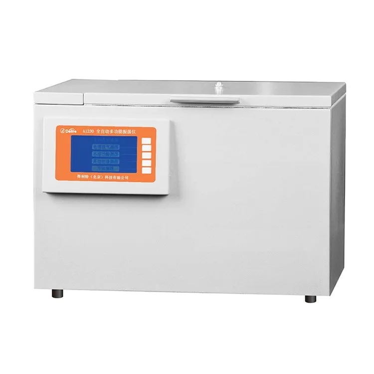

多功能振荡仪主要用于油中溶解气体组分含量测定法(气象色谱法)中的振荡操作;油中水溶性酸测定法(闭色法)中的振荡操作;同样可用于其他理化试验中的恒温、定时振荡等。多功能振荡仪采用液晶大屏幕全中文显示,拥有仪器状态、操作提示等完整的信息提示。用高性能单片机作为中央微处理器,对温度进行PID智能控制,控温速度快,功耗低,且准确可靠。有多种模式选择,使实验更方便、快捷;自定义模式可以使用真正实现仪器的多功能性。加热器与温室隔离,避免了热辐射。温室内可放置6个烧杯,或可放置8支注射器,即同时可振荡8个样品,提高了工作效率。恒温室内壁采用镜面不锈钢板,清洁明亮。多功能振荡仪减轻了试验人员的劳动强度,给试验人员工作带来极大的方便。
多功能振荡仪使用注意事项
1.多功能振荡仪安装在水平坚固的工作台上;
2.多功能振荡仪不得安装在有腐蚀性气体的室内;
3.多功能振荡仪不得安放于湿度大的地方;
4.多功能振荡仪显示屏不要用手或硬物冲击、碰撞。
多功能振荡仪使用方法:
(1) 多功能振荡仪应放置在坚固平整的工作台上。
(2) 电源插座容量应大于5A,并有良好的接地。
(3) 根据振荡样品的不同,更换不同的样品盘,方法是将样品盘固定螺钉松下往上提,即可取出,然后换上所需要的样品盘,并拧紧螺钉。
(4) 打开电源开关. 将样品放入样品室
(5) 根据所需要的工作状态或工作模式按下相应的键,仪器即自动加热,待仪器达到所需要求的温度后,,仪器即进入自动工作状态.
(6) 到时间后仪器自动报警。
(7) 仪器工作状态如下:
  ①油中溶解气体振荡脱气时,。仪器振荡20分钟后,停止振荡,静置10分钟后,自动报警。
  ②做油中水溶性酸测定的振荡时,,仪器即进入振荡工作状态,5分钟后自动停止振荡且报警。
  ③在做其他理化实验的振荡时,可任意设置温度,振荡和静置时间,仪器即按设置时间要求振荡或静置,工作完毕即报警。
