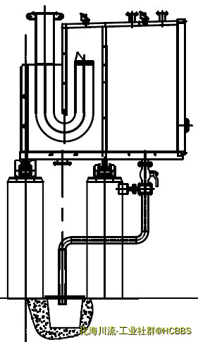

大神们,最近在学习焦炉除尘,有一种捣固焦炉焦侧除尘采用U型水封干管,我想问一下,那个专家能介绍一下这个干管的工作原理,最好有图有照片。。。大家最好不要复制粘贴网上的。网上的纯粹不能看

水封除尘干管实际就是原来的的除尘干管边上加装一个水槽,水槽中间安装挡板,拦焦车或者装煤车的除尘收集系统利用U型装置穿过水槽,与除尘干管连接,用水密封,实际情况就和水封结构差不多 EFC93DDD-8DA2-4d73-AA0D-23B8BE2C70B1.webp

由于设计问题,焦粉沉在水封管底部,造成U形弯底部,每2月就磨透漏水了,维修困难时间长,能把U形弯再延长,烟气粉尘进入无水的干管,效果更好

龙城日燕楼主 VIP会员 VIP会员 | 显示全部楼层       最后访问IP山西省
zhoufq1984 发表于 2020-4-2 16:21
水封除尘干管实际就是原来的的除尘干管边上加装一个水槽,水槽中间安装挡板,拦焦车或者装煤车的除尘收集系 ...
专家,你这个图我看的不太明白

应该是用来水封的相当于水封阀, 焦侧是高温高尘普通的机械阀门密封不好还容易烧坏。

U型连通管的原理,水槽起到密封隔绝作用

焦粉在水封槽底部的堆积是个严重的问题,焦粉吸水后沉积在水封槽的底部,加剧了水封槽的腐蚀,处理起来非常困难,水封管道底部的焊缝使用一段时间后开始渗水漏水,都是问题

在焦侧除尘水池下方安装焦粉收集斗及排水管,定期排水排焦粉,水循环利用,焦侧摩擦的问题迎刃而解

我们在干管底部安装了高压喷头,每天像冲集气管那样定期冲洗,多排水带出焦粉。
