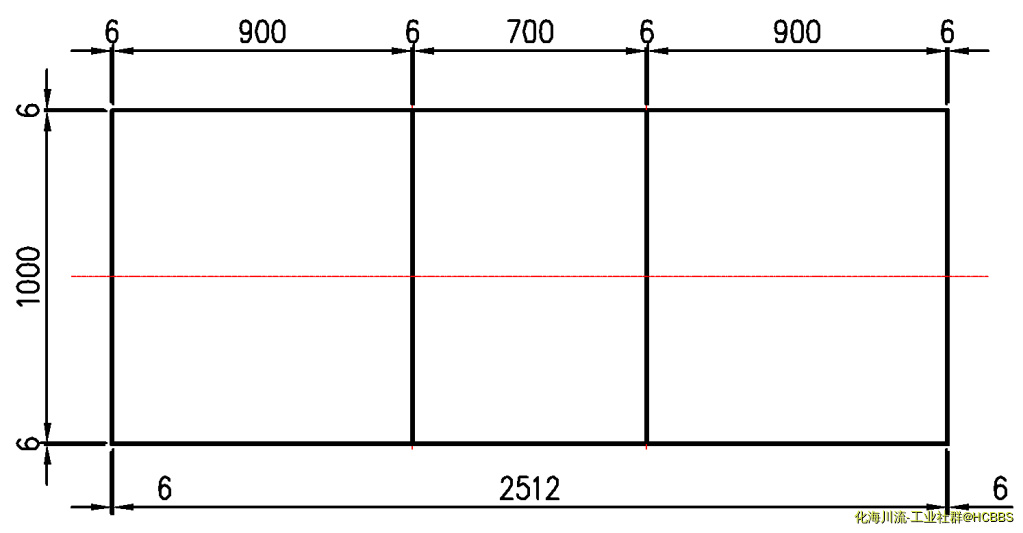

NB/T 47003.1  第8章有矩形容器计算,例题中说的是单格的矩形容器,高度为2500,当矩形容器分格时,如何选取容器长度L?如下图,是选取2512,还是1000? image.png

1000mm中间在来个支撑

选取1000
