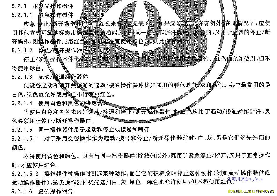

qachunVIP会员 永久VIP | 显示全部楼层       最后访问IP上海市
还是搞成两种说法,有人能明确个规范条例吗?现在公司的操作柱就有两种指示方式
发表于 2023-5-29 16:22:37
按GB14048.1,GB/T4025,GB/T5226.1这几个标准的条文里来说,都是规定了红色是不能用于启动的或断开操作之外的用途的。
但是实际上确实很多化工厂、电厂之类的企业是用红色启,绿色停的。
估计是因为以前是参照某些国外标准来实行的,而且这种企业一旦执行了某种标准,后面再改难度就很大了,至少自己的企业内部是要保持一致的。所以有些企业内部的规定会明确相应的颜色 。
还有种情况:红色作为断开按钮,但指示灯停止用绿色,运行指示灯是红色,但合闸按钮又是绿色的,这种也有企业这样做,但这样个人觉得就更乱了,很容易搞混,而且这种场合就完全没法设计带灯按钮了。
从红色作为警示色上来理解的话,相应的电气设备通了电是有危险的,那么运行指示灯以红色指示也是挺合理的,再把按钮也保持一致,变成了红色~
发表于 2023-5-30 09:58:17
电力行业是红色运行或启动,绿色停止状态或停止。 化工行业正好相反
