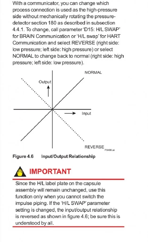

EJA 差压变送器 Hart菜单里面  SP sensor 有个 SP 和 SP H/L Select  分别代表什么含义 ?SP H/L Select中的 H/L还可以修改?

你说的是应该图片中的内容

不知道楼上它图片有没有看懂,看样子应该是可以改变正负压室方向的,这种功能主要用于仪表正负压室装反了又不想改引压管的时候.不管这个功能尽量少用,毕竟安装好了遇到不知道的人再去检查容易误判,很多仪表都不提供这种功能的,虽然方便了,但是不利于正常x i惯,容易引起误判

谢谢 咨询横河厂家 说是测量的静压的范围 一般不让改
