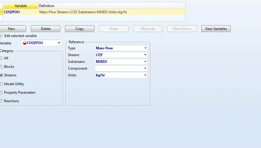

对催化裂化分馏塔做灵敏度分析,操纵变量为塔顶产品气化率,采集变量想设定粗汽油流量,但是只能选择具体组分,如何实现对粗汽油流程整体流量作为采集变量?

stream var

罗斯109楼主 VIP会员 VIP会员 | 显示全部楼层       最后访问IP山东省
谢谢!
