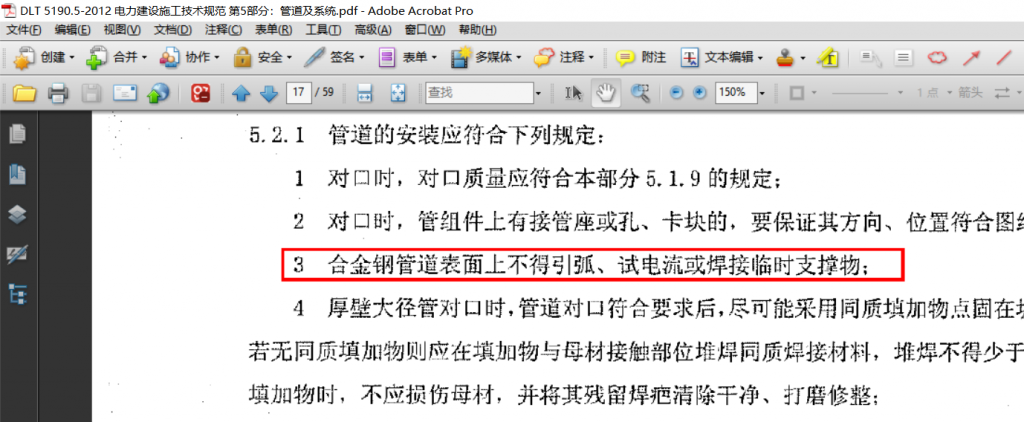

各位大神:      GB 50235-2010标准5.2.1中有描述:
      合金钢表面不得引弧、试电流或焊接临时支撑物。
      请问有没有详细一点的解释?

张东成VIP会员 VIP会员 | 显示全部楼层       最后访问IP江苏省
说的就是字面意思啊
再焊接合金钢管时,不得在管道上引弧,试验电流
不能再上面焊接其他部件,比如支撑件

wangzhanzhuce楼主 VIP会员 永久VIP | 显示全部楼层       最后访问IP浙江省
张东成 发表于 2020-3-2 11:07
说的就是字面意思啊
不能再上面焊接其他部件,比如支撑件
为什么,合金钢有什么特殊吗?
难道其他材质,比如碳钢,就可以吗?
合金钢要求的就是这样
因为有些合金钢出厂时经过热处理,所以不能在上面随便施焊
普通碳钢可以,因为使用场所不一样

wangzhanzhuce 发表于 2020-3-2 16:22
为什么,合金钢有什么特殊吗?
难道其他材质,比如碳钢,就可以吗?
碳钢也不允许,弧坑裂纹
