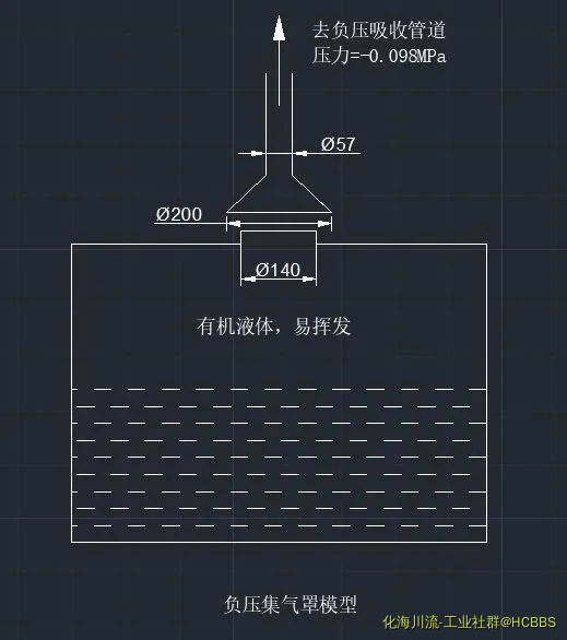

怎样计算负压管道的直径和锥形罩台距离直径140的桶口尺寸,有什么公式可以参考吗?

确定标的压力没有错吗?-0.098MPa,那么只有2kPaa,接近全真空了,还使用集气罩,空气与有机液体挥发出来的气体混合,就不怕达到爆炸极限发生危险吗?

-0.098MPa只是一个便于计算的参数,实际上真空度没有这么高,至于是否能够达到爆炸极限不用担心,运行条件达不到燃点,静电可以导出,所以相对还是很安全的,我真正想知道的是这个过程应该计算,确保挥发的蒸汽能够收集
