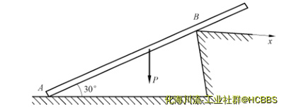

选择题:杆 AB 的 A 端置于光滑水平面上,AB 与水平面夹角为 30°,杆重为 P,如图所示。 B处有摩擦,则杆 AB 平衡时, B 处的摩擦力与 x 方向的夹角为( ) 。
A.90°
B.30°
C.60°
D.45°
答案:B   AB 杆受力如右图所示, A 端光滑面无摩擦力, 而 B 端摩擦力的方向与 AB 杆的运动趋势相反,沿 AB 杆接触面杆的方向向上,故与 x 轴方向夹角为 30 °
