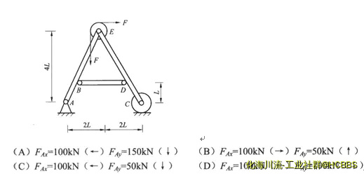

选择题:图示起重机的平面构架,自重不计,且不计滑轮重量。已知:F=100kN,L=70cm,B、D、E为铰链连接,则支座A的约束力为(    )。
答案:C
