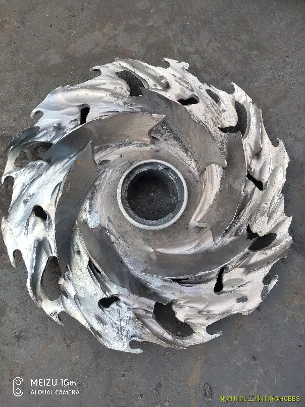

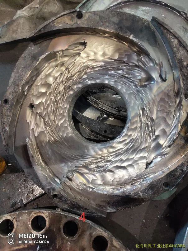

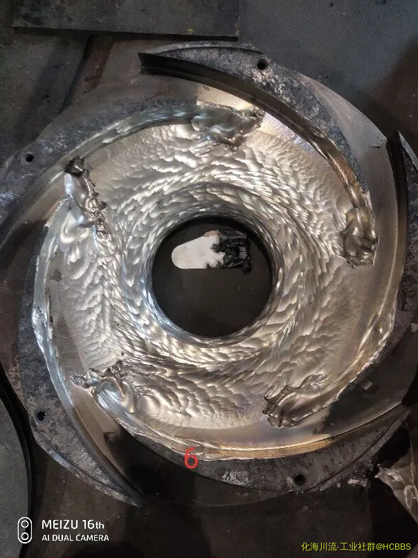

煤制甲醇,激冷水泵导叶,叶轮磨损严重。有什么防护措施

进口还是国产的?叶轮材质是什么?

你这介质里有硬的杂质吗

你的问题最好再全面些,水泵的使用工艺条件、含杂质状况。方便再上几张设备照片,设备的全景,叶轮在泵内的图片,叶轮没被损坏时的图片,谢谢!
发表于 2020-1-21 17:24:22
检查:1、汽蚀余量是否超出设计值;2、检查介质是否带颗粒;3、与制造厂技术人员沟通是否不满足使用工况
发表于 2020-1-21 18:23:01
激冷水里含有煤焦粒,硬度很高冲刷所致。是不是用新材料陶瓷做过流部件。(轴头是不是常断裂)?

原来是什么材质的,建议换材质

泵的参数很重要,比如叶轮直径,杨程,流量,固液比,含气量,这是判断是否气蚀的主要依据

我们渣浆泵用Cr40A材质

主要是汽蚀吗?

气蚀能到这种程度?
