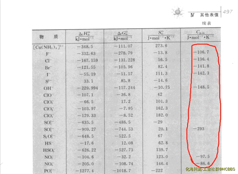

各位物化大神:
      什么是水溶液中离子的定压摩尔热容,为什么有些还是负值?难道温度升高还要放出热量?匪夷所思,呈请赐教!

入夏VIP会员 VIP会员 | 显示全部楼层       最后访问IP上海市
注意热容的定义,cp是负值就是说明这个过程是放热过程

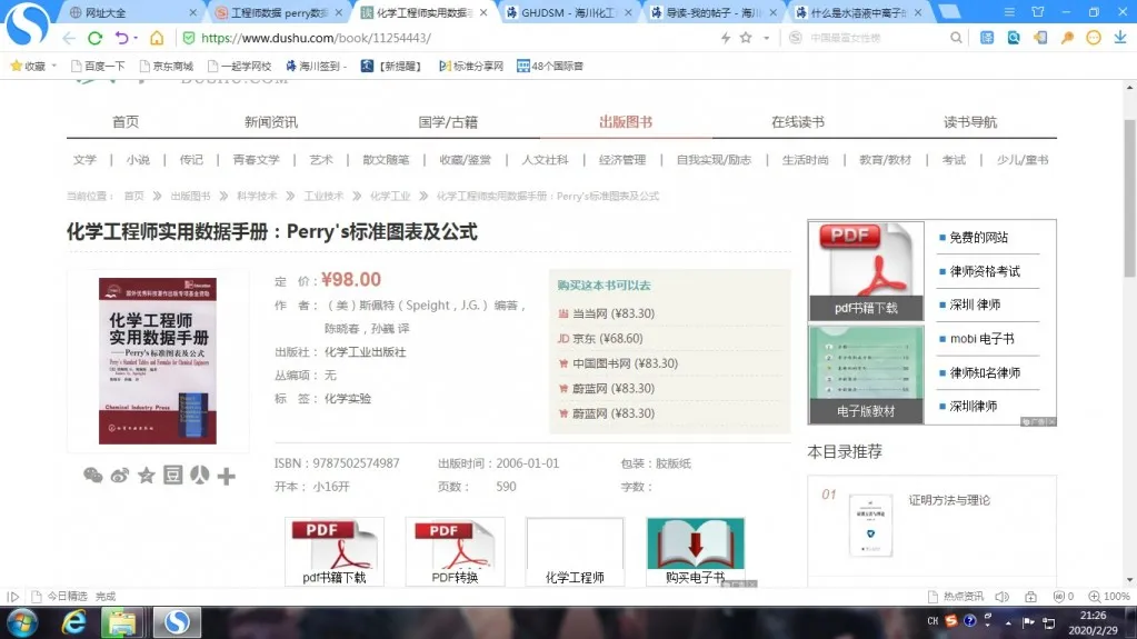

你可以把你拍照的那本资料发给我吗?或者发个书名给我,我想查个数据
发表于 2020-2-29 17:19:56
GHJDSM楼主 VIP会员 VIP会员 | 显示全部楼层       最后访问IP江苏省
体系温度升高还放出热量?
因为水溶液体系一定是电中性的,不可能单独只存在阴离子而没有对应的阳离子。也就是他对应的阳离子的Cp是正的。当两者一起来计算的时候总体的Cp就成正的了
那本手册里面有Zn(NH3)2+, Zn(NH3)2 2+, Zn(NH3)3 2+,
Zn(NH3)4 2+, 还有游离NH3的数据吗
