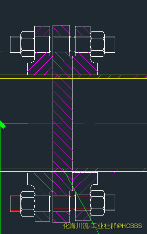

[求助] 两个法兰中间加盲板,作为管道的封堵能实现吗?
9.7K |14
康师傅绿茶_XAVDVIP会员 VIP会员 | 显示全部楼层 |阅读模式       最后访问IP河北省
如图,遇到一个建设方想让在两个法兰中间加一片盲板法兰,来起到管道封堵的作用,这能实现吗?能密封严密吗?盲板法兰两边的连接形式不一样啊,需要定制这种盲板还是怎么办?现阶段该管道暂不使用,这么设计以后,管道启用又该如何连接? image.png

应该可以实现,参考8字盲板标准,spectacle blind。

8字盲板就能解决了。

8字盲板,要加垫片的,不然哪来的密封

能啊,我们小模块上八字盲板挺多的

1. 如果长期封堵,直接用封头
2. 如果在周期性开停工过程切换,用8字盲板
3. 如果随时启停,直接装阀门

介质不会沉积,结晶,发生堵塞现象的话。用8字盲板或阀门(球阀)

建议直接装8字盲板吧,做好安装记录,定期检查,千万别忘了!!!

用过一种过渡法兰,一面RJ一面RF

建议直接装个阀门 管道口径小的话装个闸阀(切断好) 管道口径大的话装个蝶阀(省钱)

你这样装万一以后后面管道用到的话挺麻烦的 虽然有伸缩节 但是感觉没这么大余量让你用

lupg 发表于 2020-1-22 19:58
1. 如果长期封堵,直接用封头
3. 如果随时启停,直接装阀门
阀门后加装盲板
发表于 2020-6-20 18:29:24
yutian3022 + 2 同意你的观点
按照八字盲板处理,这个距离可以装通环
发表于 2020-6-20 18:30:31
为了避免阀门内漏的风险。阀门后边还是要加盲板
