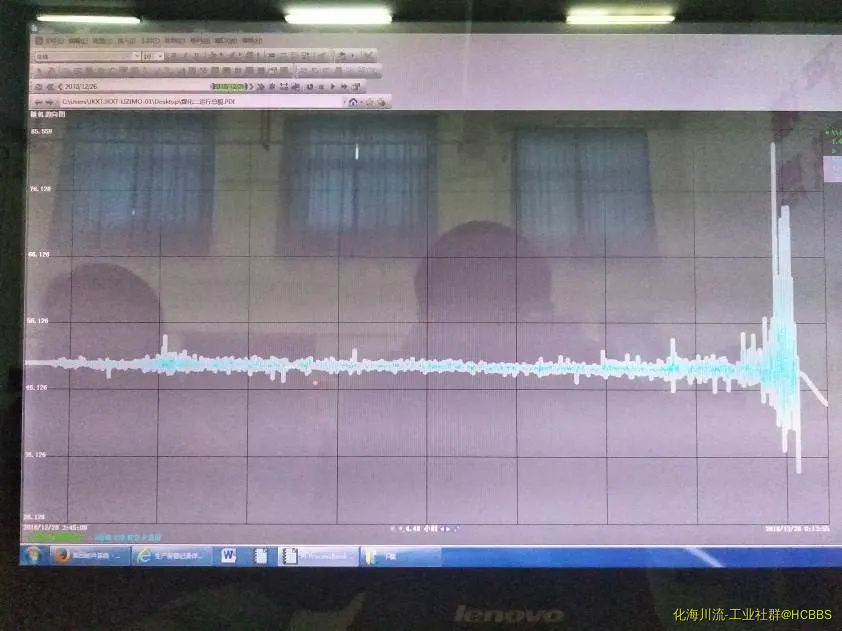

我公司一台电机在18年12月份出现定子温度2点波动,20年1月10日出现定子温度3点波动,出现两次联锁跳车,现场检查电机接线盒、电缆中间接线箱、机柜室端子都没有出现接线松动现象,机柜室内使用MTL安全栅(使用9年),电缆屏蔽接地、对地阻值都没有发现异常,当时也没有设备启停,没有调整变频。
设备跳车后,检查没有问题再次开启电机,温度趋势又非常稳定,没有出现波动,原因真搞不懂了
附图单根曲线的是18年12月的温度趋势,别一张是20年1月的趋势,波动大的是温度,另一条是电机电流
发表于 2020-1-12 09:46:31
2018年12月
2018年12月
2020年1月
2020年1月

时间轴,看球不清。图没啥球用也。
要通过图推断故障的可能原因,起码得得发一段,以秒为单位的记录曲线或者记录数据,比如发个2分钟、5分钟的。
不然都是瞎几把胡猜。
鬼知道蒙对没。

有个煤化工客户遇到的问题跟你们也很类似,他们是PT100温度到100度左右波动蹿高,也连锁跳机了,您可以把元件寄过来我们帮你模拟工况做分析,能排查是不是元件的问题,我们也可以到现场,跟您们一起做排查,找出原因,您的图片看不出温度范围,具体在多少度波动,有没有规律,一定要找出具体原因,最好找个专业的厂家去排查清楚。

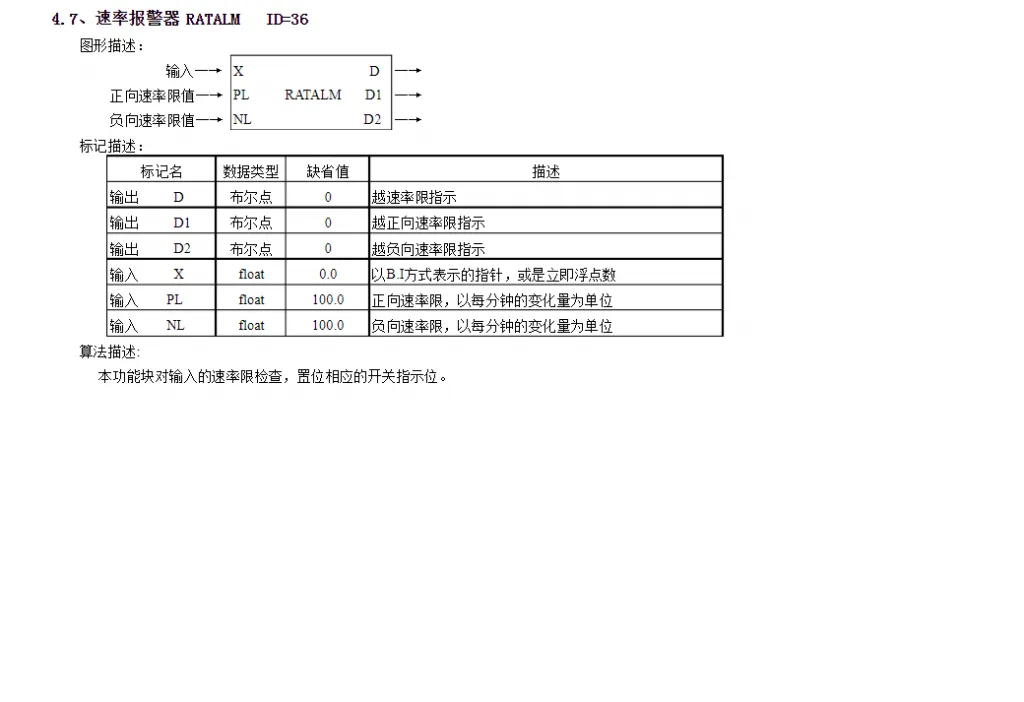

这是慢信号保护的功能块的图 目的就是防止这种测点有问题 或者受干扰数值突然不正常变化时候不去跳机 主要是自己测量的温度点温度的上升速率和设定的速率做对比 比设定的速率大的话 就不会出跳闸信号,如果探头有多个可以用3取2 6取4这种保护形式
发表于 2020-3-29 20:35:36

陆万卿VIP会员 VIP会员 | 显示全部楼层       最后访问IP安徽省
逻辑控制大概这个意思 没有这个模块 也可以想想用其他的可以实现
发表于 2020-4-17 10:15:21
