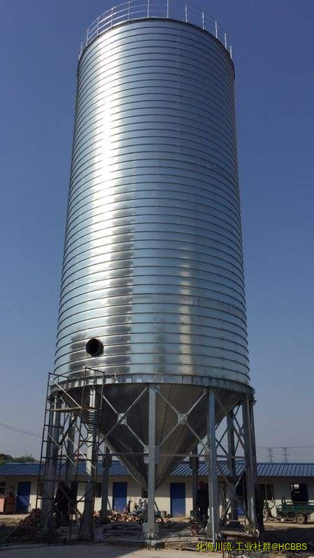

这样的支撑方式该如何计算呢?算支腿、裙座还是支承支座?问了结构的,说这种结构不合理,但貌似经常能见到这种结构。

这个是利浦仓,好像已经超过高径比1:1要求了,危险

我是网上找的图片,我很好奇他底部的钢架是如何计算的。

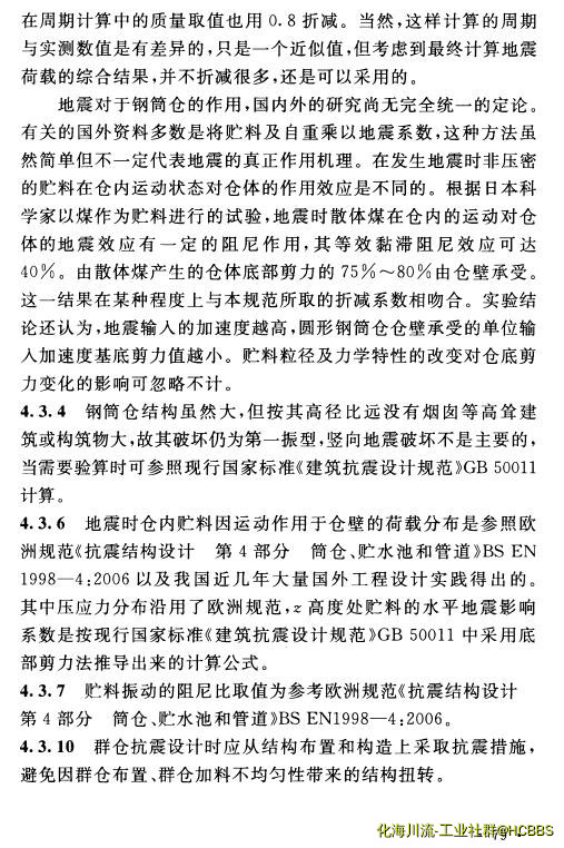

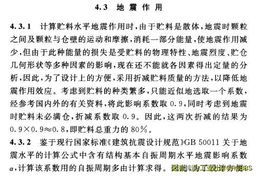

这个是有标准的,但是标准就是文字描述,没有计算方法。
