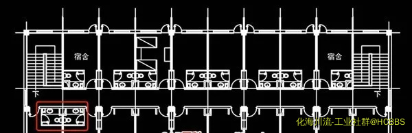

如下图所示,将图中的卫生间图形进行阵列到其他的房间。
1、在命令行输入ARRAYRECT,按回车键确认,然后框选如下对象,按回车键确认。
2、此时在菜单栏上方,可以对阵列进行设置,这里我们把行数设置为1,然后按回车键确认。
3、根据命令行提示,输入B,表示选择基点,此时我们选择两套卫生间之间的墙角作为阵列对象的几点,然后按回车键确认,如下图所示:
5、根据命令行提示,继续输入S,选择阵列对象之间的距离,此时我们选择第一套卫生间的墙角为第一点,第二套卫生间的墙角为第二点,按回车确认。如下图所示:
6、完成上述操作后,后面的操作,我们按回车键确认即可完成,最终效果如下图所示:
在完成操作后,如果我们要修改各对象之间的关联关系,可以通过点击任何一个阵列后的对象,在菜单栏弹出的设置界面(如步骤2)中进行设置。
